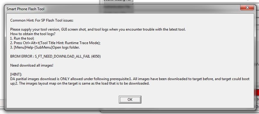

No funciona a la primera, salta el mismo error que en el videotutorial para la otra versión ;-).
Es decir, con el flash hay que cargar la rom original, desmarcar todos los .img excepto el recovery, hacer doble clic en el recovery y elegir la imagen modificada.

Una pregunta @tasle....
¿Te refieres a este error?
Saludos....
Exacto. Cuento lo que hay que hacer para que cargue el recovery correctamente:
1. Descargar la ROM Original.
2. Descargar Recovery.
3. Abrir flastool y cargar la ROM original
4. Hacer clic en recovery y sustituir el fichero de recovery.img por el del recovery no-original
5. Poner la batería al teléfono
6. Pinchar el cable USB al PC
7. Enjoy! :tonguewink:
