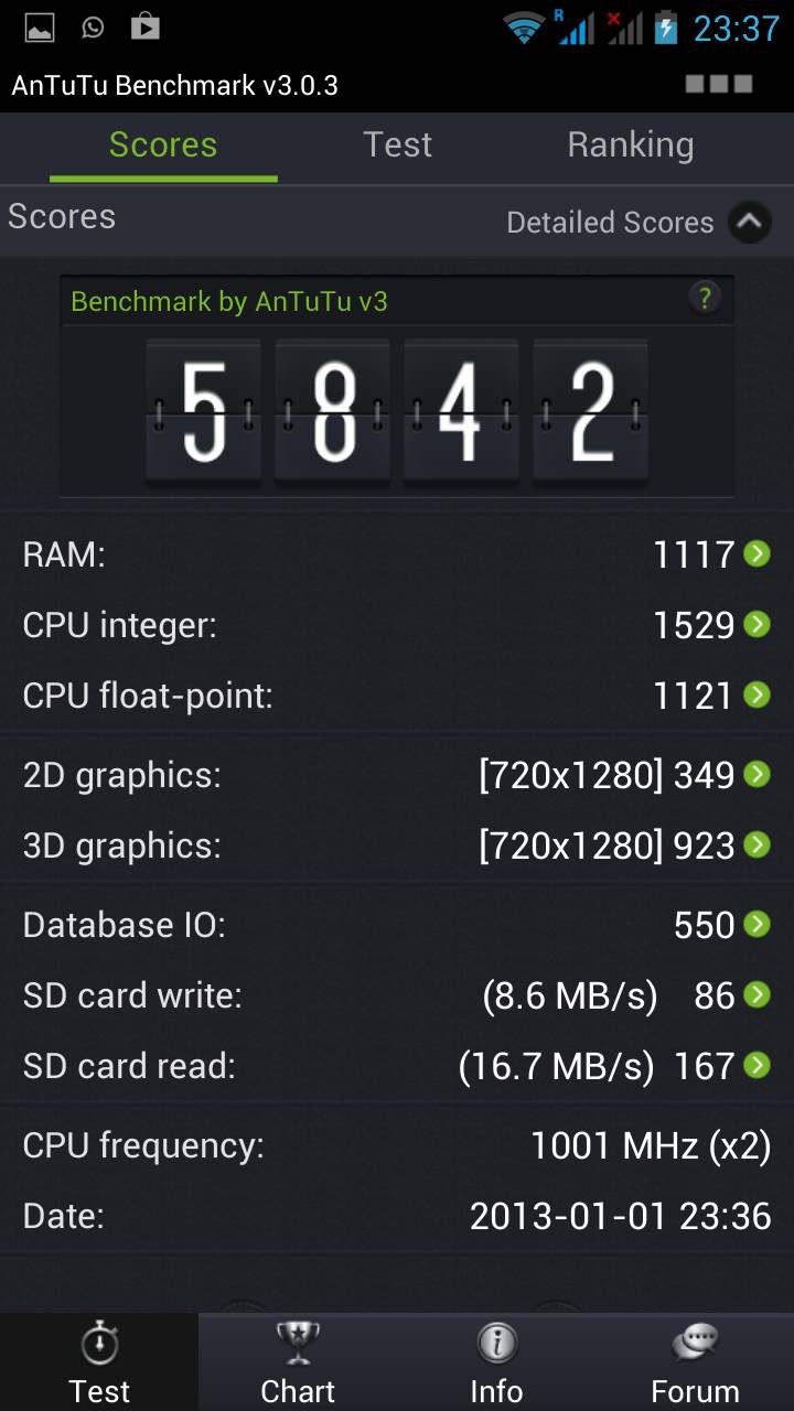

Por cierto, a quien la haya probado, que valores esta sacando en el antutu?

Adjunto Antutu

PD: kser, con ICS que resultado sacabas con antutu?
