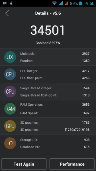

[DOUBLEPOST=1421067450][/DOUBLEPOST]supersu icon was gone with cambio kernel. antutu increase to 34k and 3d 9k. cheers
SuperSU icono se había ido con el kernel Cambio. AnTuTu aumentará a 34k y 3d 9k. aclamaciones
