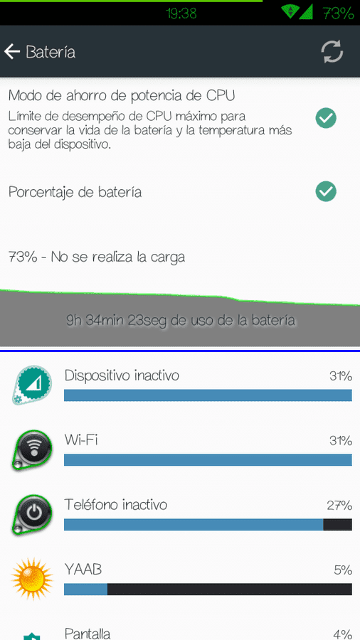

A mi también me gasta más, poco más de un día, cuando con la mayoría de rom que he probado se acerca o incluso llega a los dos días

Llevo 3 días y medio y aún me queda el 33 % de la batería. Es Semana Santa y he hablado poco, sólo he mirado whatsapp y la cobertura es buena, pero creo que el consumo con el power manager está bastante bien.

Creo que a los que les dura poco la batería es por la configuración del ahorro de batería. Para mí 4 días, aun con poco uso, y me queda un 7%, es un récord. Recomiendo instalar el Lenovo Power Mánager que está en la página de Alice Project, desactivando el ahorro de energía que hay en configuración/batería. Congelar las aplicaciones que no se vayan a usar de momento, dejando activadas todas las de comunicaciones: correo, whatsapp, telegram...Programar la configuración de emergencia a las horas en que uno está acostado, en mi caso entre las 0 y 8 h. y la duración debe aumentar bastante. No soy ningún experto, pero a mí me ha ido bien y he pensado compartirlo por lo que pueda servir. Saludos.

Todo un record como has dicho @nicolasg jamas logré una duración tan larga, lo mas que saque fueron 2 días con 3 horas de pantalla mas o menos.

Yo lo vuelvo a decir, he probado muchas rom . Está claro que en reposo está bien optimizada, como muchas otras rom, consume muy poco si le das poco uso. Pero para mi el problema es al darle uso. Hay dias que tengo que usar mucho el telefono, y noto que esta rom consume mas bateria con un uso alto del teléfono que el resto.
