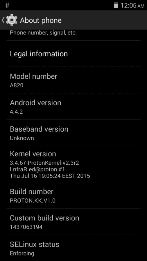

Amigo hice todos los pasos ya tengo la nueva partición, perio cuando trato de instalar la ROM emui llega casi al final de la instalación y no termina de instalar, intento con otras roms e igual pierdo banda base e imeis instalo el backup de imeis que previamente hice y sigue igual no se restauran. Adjunto capture de una prueba que hice en la banda base aparecen igual en todas las Roma q instaló.
Gracias amigo voy una pregunta no tiene nada que ver el estar instalando encima de la 4.2.1 a 4.4.x ?
Buena pregunta, realmente no lo he probado, pase de 4.2 a 4.4 y no he vuelto.
El orden seria meter la rom stock por flashtools y luego alguna 4.2 para evitar posibles fallos.
