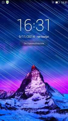

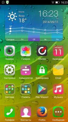

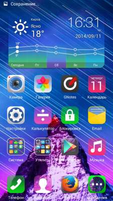

NUEVA Versión de prueba :
VIBE UI 2.0 v. 1433 por elham
descarga rom (390 MB)
Elham :
Voy a exponer una versión preliminar VibeUI 2.0 para Lenovo A820. En esencia, la estructura del firmware ya no va a cambiar, salvo que las versiones de las aplicaciones, dentro y traducción. Las aplicaciones que se utilizan en este VibeUI 2.0 para Android 4.4.2, han sido sustituidos por sus homólogos - las aplicaciones más actualizados de Lenovo para el firmware de edad (sí, todos están disponibles en el sitio para desarrolladores, pero todos en chino). Algunos problemas relacionados con la traducción de la misma, por lo que mi traducción para aplicaciones VibeUI 2.0, estas no son adecuadas (las otras cuerdas, las obras ...)
PS En cuanto a los errores, imprecisiones de la traducción y la incomprensión, por favor escriba a la SGC. Bueno, si usted realmente quiere, y usted puede aquí. Y recuerde, esta es una versión preliminar, para poner a prueba la estabilidad del firmware, en lugar de la final, en el que será, lo más posible y luego completar todos los gráficos, una traducción completa y las últimas versiones de las aplicaciones (que ya hayan actualizado durante un mes después).
