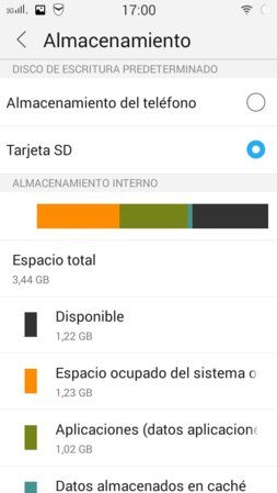

Creado un nuevo recuerdo disposición.
Lo que se ha hecho:
- Aumentar el perfil / sistema de 1,05 GB.
- Aumentar la sección / datos hasta 2,24 GB.
- De la memoria interna izquierda de 160 MB (sin limpiar para que todo el firmware para instalar y ejecutar). El motivo de la creación de: Algunos firmware a veces simplemente no puede encajar en el sistema de partición, o permanece críticamente bajo de memoria en el mismo.

[DOUBLEPOST=1424899701][/DOUBLEPOST]Pues confirmado que con la reparticion de memoria funciona y se instala bien.Debeis rebot en recovery despues de instalar cada archivo.
Ahora a probarla.
Resumiendo, que se necesita una repartición de memoria de la SD interna de 2,24gb como máximo. Si la SD interna es superior a este tamaño, no permitirá la instalación.
Correcto...
Es que parecer ser que lleva muchos archivos en system y con la partición de meteos (650 mb) , se queda corta de espacio y la ha ampliado hasta el giga...

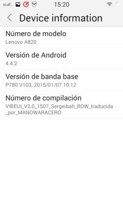

Buenas,ya llevo todo el dia probando y va genial.Me funciona todo,Gps,Wifi,Datos,BT del coche.....
La traduccion muy buena,yo diria un 90%.
Lo unico que parece que le noto es como menos resolucion que otras.Quiero decir que parece que se ve ligeramente peor.Pero supongo que será una impresion mia.
