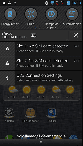

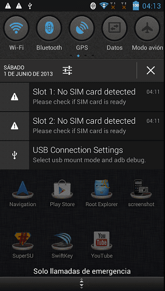

Re: A820_S139_es_V1
Otro color en la barra de notificaciones:up:
