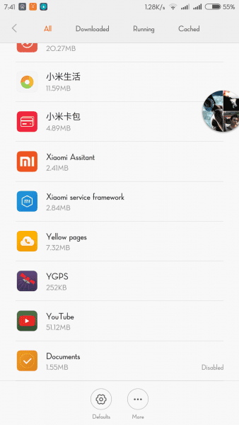

                      encontre una solucion al tema de escritura en la SD externa sin ser root y a prueba de novatos como yo :flushed:
                      FUENTE:
                      Fix write/delete files on SDCARD (No Root Required) - Redmi Note 2/Prime - Xiaomi MIUI Official Forum
                      Paso a paso
                      1 ir a ajustes/todas las aplicaciones
                      [​IMG]
                      2 Bajar hasta el final de la lista y elegir documentos( deberia estar deshabilitada)
                      [​IMG]
                      3- marcar "habilitar"
                      4- intentar nuevamente escribir en la sd externa

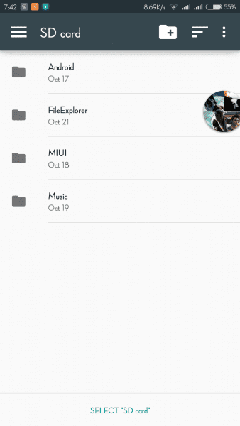

                      5-presionar OK
                      6- la app de documentos se abrira
                      [​IMG]
                      7- seleccionar los tres puntos de la derecha superior. elegir, mostrar SD-card.
                      [​IMG]
                      8- abrir menu izquierdo y abajo elegir "sd card"
                      [​IMG]
                      9 - Listo.
                      Yo probé este método y funciono de inmediato. :grin:
