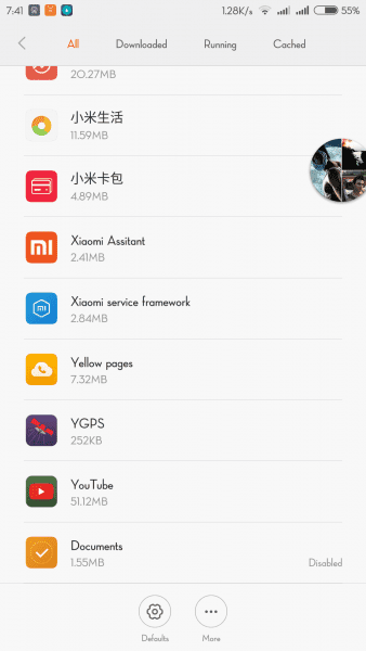

1 ir a ajustes/todas las aplicaciones
2 Bajar hasta el final de la lista y elegir documentos( deberia estar deshabilitada)
3- marcar "habilitar"
4- intentar nuevamente escribir en la sd externa
5-presionar OK

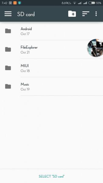

6- la app de documentos se abrira
7- seleccionar los tres puntos de la derecha superior. elegir, mostrar SD-card.
8- abrir menu izquierdo y abajo elegir "sd card"
9 - Listo.
Yo probé este método y funciono de inmediato. :grin:
OK
Seguí tus pasos y ya me funciona a la primera
Gracias

P.D.: Lo de que la app de serie DOCUMENTS UI venga deshabilitada en todas (o casi) las roms... tiene tela, porque aparte de impedirte el acceso de escritura a la sd, hay muchas apps que necesitan ese acceso para funcionar.

Asi es como se hace cuando la app DOCUMENTS UI no esta deshabilitada (que es como se encuentra, no se porque, en la mayoria de roms, ya sean oficiales o no).
Con el SD FIX te hace el arreglo de habilitar la escritura en la sd sin hacer todos esos pasos y sin tener que habilitar la app en cuestion.
