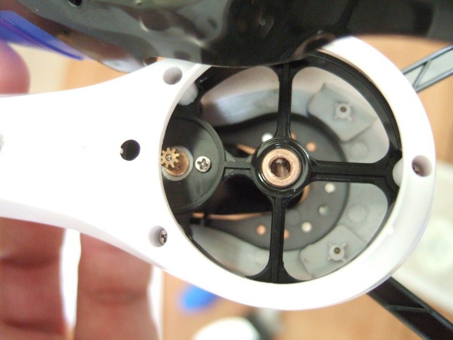

Los aros que dices ¿que son los del motor? ¿Por qué hace falta sustituirlos por cojinetes @Tiode?[/QUOTE]
Porque esos aros de bronce se llaman cojinetes de friccion. Por lo tanto si se ponen rodamientos se elimina friccion y todo el conjunto va mas suave como dijo Tiode. Recordad a la hora de pedirlos que se necesitan 8: Dos por cada eje. Ademas es conveniente hacer un rodaje a los motores de unos 5 minutos en marcha a minima velocidad para que se asienten las escobillas en su sitio y si disponeis de grasa de silicona no le ira nada mal aplicar un poco en la parte de los engranajes por donde estan los dientes. No aplicar en exceso ya que se desparramara por todas partes el sobrante.
Porque esos aros de bronce se llaman cojinetes de friccion. Por lo tanto si se ponen rodamientos se elimina friccion y todo el conjunto va mas suave como dijo Tiode. Recordad a la hora de pedirlos que se necesitan 8: Dos por cada eje. Ademas es conveniente hacer un rodaje a los motores de unos 5 minutos en marcha a minima velocidad para que se asienten las escobillas en su sitio y si disponeis de grasa de silicona no le ira nada mal aplicar un poco en la parte de los engranajes por donde estan los dientes. No aplicar en exceso ya que se desparramara por todas partes el sobrante.[/QUOTE]

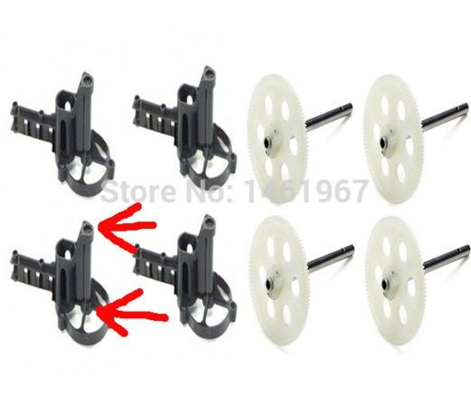

Como veo que te lo tienes mirado, ¿son 8 cojinetes? es que en las fotos solo veo que use 1 por eje..
Queria pedirlos y no quiero quedarme corto.
[DOUBLEPOST=1431955946][/DOUBLEPOST]Me respondo a mi mismo, son 2 por eje, uno por arriba y otro por abajo.
JJRC-H16-YiZhan-Tarantula-X6-IOC-RC-Quadcopter-Spare-Parts-Motor-Mount-X6-06-Gear-X6.jpg
Por que va uno por arriba y otro por abajo del soporte. Van dos por eje.
En efecto, lleva dos por eje : el de abajo sujeta el eje por donde va el engranaje que engrana con el motor y que es el que sale en las fotos y el de arriba sujeta el eje por donde se une este a las helices. Imaginaos una barra de cortina sobre una ventana. La sujetamos por ambos extremos si no caeria.
