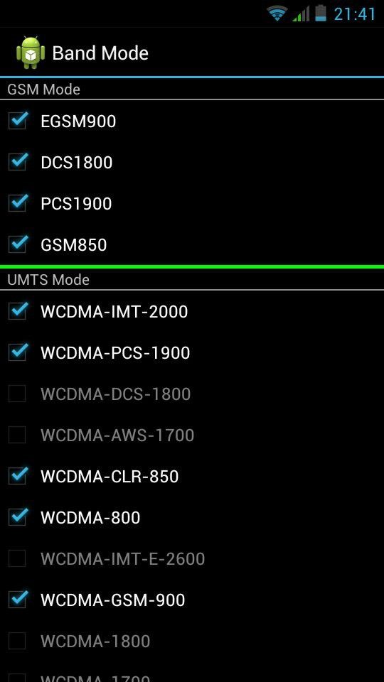

activar banda WCDMA 900 en terminales chinos
He estado buscando esto de las bandas base para MTK6575 ya que el telefono con el que trato actualmente solo trae la banda de 2100.
Segun leo los chinos que tienen acceso al codigo fuente, compilan el modem y luego insertan en mediatek/custom/common/modem/[modem] los siguientes archivos: xxx.Mak lo renombran modem.Mak DSP_BL DSP_ROM catcher_filter.bin BPLGUIInfoxxx. Tambien modifican el ProjectConfig.mk para usar un CUSTOM_MODEM y de ahi compilan el proyecto completo.
Según se deduce de ahí, para que un ingerto de bandas funcione correctamente debe venir de un teléfono donante con igual procesador (6575 6577 etc) y misma versión de Android (2.3, 4.0, etc) al del paciente. Del donante al que le funcionen las bandas deseadas deberia extraerse:

Instrucciones más detalladas entonces, para teléfonos con Gingerbread 2.3.x. Primero: requisitos: teléfono rooteado y con busybox instalado, adb y drivers instalados en el computador, teléfono con la opcion Desarrollo / Depuración USB encendido y con un sdcard. Conectar el teléfono al computador.
Abrir un cmd en Windows o un terminal en Linux. Ir a un folder que dedicamos para el dispositivo que vamos a operar. Ahi ejecutamos
adb pull /system/etc/firmware/DSP_ROM
adb pull /system/etc/firmware/catcher_filter.bin
adb pull /system/etc/firmware/modem.img
adb shell (esto nos mete al shell del telefono)
su (esto nos da permisos de super usuario)
cat /proc/mtd

Es solo de copiar los 3 archivos en system/etc/firmware, dejar el dsp_bl.img en la raíz y empacar el zip con un update-binary que soporte el write_raw. Nota importantísima, antes de cargar el zip debe confirmarse coincidencia del tamaño de la partición del dsp_bl
Instrucciones mas detalladas entonces, para teléfonos con Gingerbread 2.3.x. Primero: requisitos: teléfono rooteado y con busybox instalado, adb y drivers instalados en el computador, teléfono con la opcion Desarrollo / Depuracion USB encendido y con un sdcard. Conectar el teléfono al computador.

Pues el mío en modo ingeniero esta activada pero estoy seguro que no la tengo
Enviado desde mi x310e
Pues, si apagas todas menos la de 900 en la seccion de UMTS del modo ingeniero y luego fuerzas 3G en la configuracion Redes Moviles, Preferencias de red GSM/UMTS, GSM/WCDMA preferencia de WCDMA, le das a operadores de red y enganchas a la 3G que liste, si tu operador trabaja 3G en 900 deberia pegar y mostrar 3G en la barra del telefono. Si no, ese telefono realmente no pega en 900 y no seria un candidato para donacion.
Pues me temo que no va a ser un candidato para la donacion.Esto que me comentas ya lo habia probado antes y tengo comprobado que mi telefono no trabaja en la banda 900 por mucho que me lo diga el modo ingeniero...los chinos que son unos artistas en estas cosas.
Si, ese modo ingeniero es un gran mentiroso. Aca le acabo de hacer lo que te dije que hicieras a un C3-MTK6575 que el ingeniero solo reporta la de 2100, y magicamente me lista mi operador en 3G a 850. Para comprobar le meti mi sim, ajuste el APN, le salio una H en el indicador de señal y efectivamente el speedtest me reporta bajada de medio mega y subida a 300 kilos, que le tengo un plan economico, pero mas que suficiente para lo que necesito. Osea, no confiar en el modo ingeniero.
