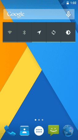

Va muy fluida ero llevo poco con ella,no he visto todavía el 4G asi que esperare a ver,pero estoy en casa con wifi que va muy bien,gps también ,tiene 3G que es lo único que he visto ,en las dos sims.
De momento va bien,no tiene nada que ver con la anterior lolipop ,estoy contento con esta rom .
[DOUBLEPOST=1430943681][/DOUBLEPOST]Ah.. una cosa importante antes todas las fotos,archivos y demás iban a la Sd externa,por lo menos en el mio,era un fallo que tenia pero vendito fallo.
Ahora ya va todo a la memoria interna.

Lollipop corriendo por ecoo, jajajaj, la única diferencia a la hora de usar flash tool ha sido que ahora le puse la bateria como dijiste, y voila, a instalar, muchísimas gracias crack, ahora tengo que ver como le vuelvo a poner los imeis, porque debí de liarla buena, acepto sugerencias :wink:
