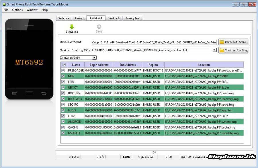

Después de instalar los drivers de conecta el teléfono al ordenador estando encendido para que lo reconozca
Después se apaga y se conecta de nuevo y se instala apagado.
Abrir el flashtool como administrador

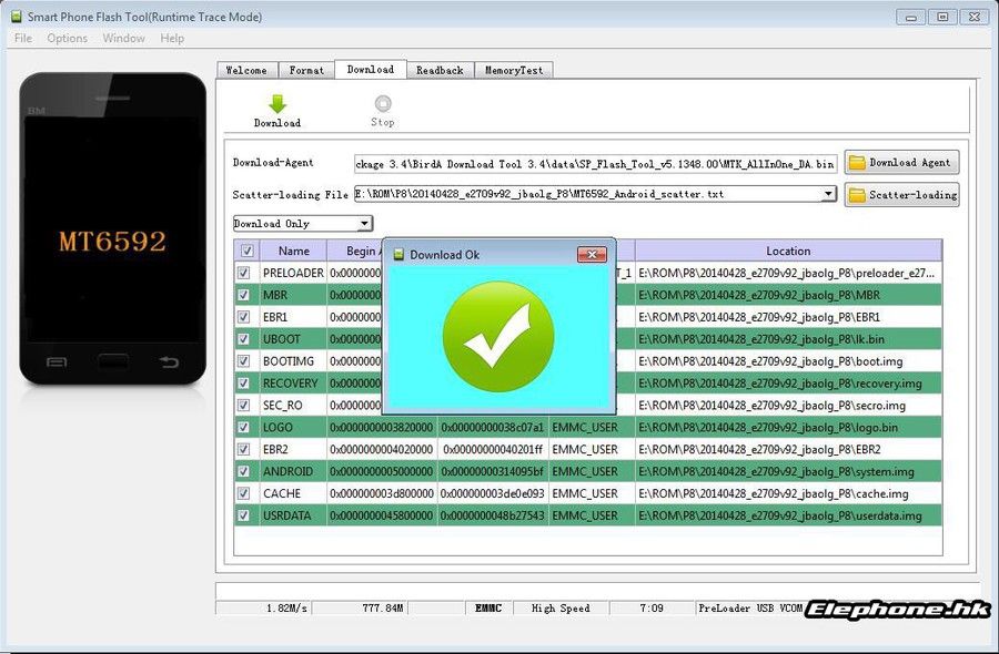

En la linea que pone scatter-loading file le dais y vais a la rom descargada y descomprimida y os saldrá el archivo, solo sale el scatter como valido.
Apagáis el móvil, en flashtool de dais a download y entonces se conecta el teléfono APAGADO al cable y empieza el proceso, tarda+/- 2 minutos cuando esta finalizado sale una ventana emergente enmedio de que ya esta actualizado.
Y ya esta la verdad es muy sencillo y sin peligro alguno

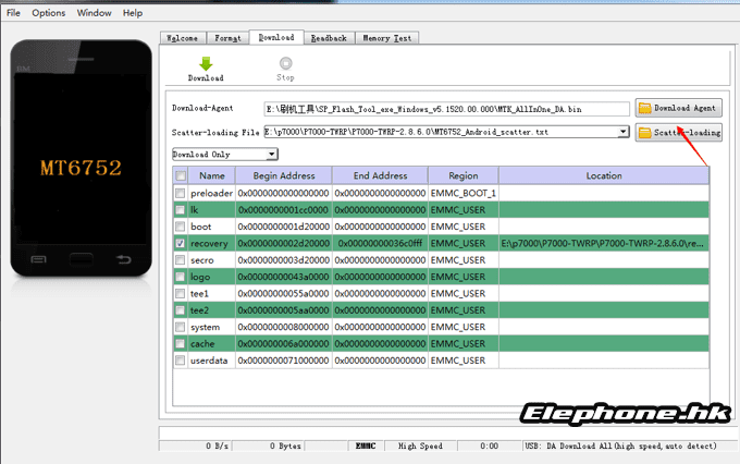

Flashtool y se descarga el recovery y el superSU
MEGA
y lo mismo descomprimimos el archivo.
Se copia el supersu en la sd

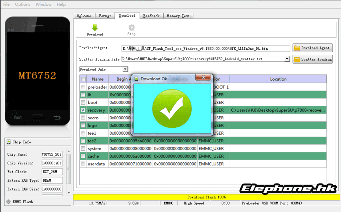

Ejecutamos flashtool y ponemos el scatter que hay en la carpeta junto al recovery.
Apagamos el movil le damos a download al flashtool, conectamos al cable y hace el mismo proceso con la confirmacion con la ventana emergente.

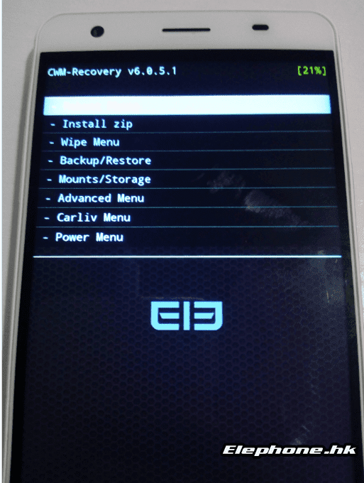

Desconectamos y arrancamos el movil con vol+ y power
Saldra un mini menu que pone fast boot start y recovery arriba subimos con el Vol+ y confirmamos con vol- entonces ya arranca CWM .

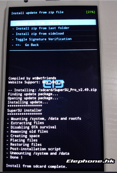

Vamos a install zip , vamos a extsd y ejecutamos el supersu
El que lleva es el free si quereis el pro lo ejecutais despues normal al ser una apk aqui os lo dejo.

Correcto, se instala desde el TWRP
Descargas el archivo, lo copias a la SD, reinicias en modo recovery y lo instalas.
