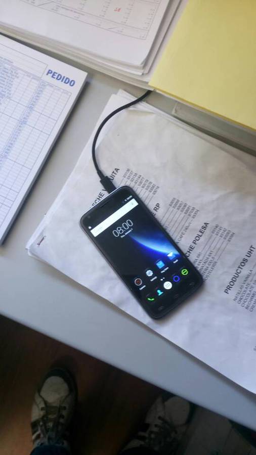

No entro en recovery...
Entro al menú que da opción a entrar en recovery, fastboot o normal.
Pero si elijo recovery, pantalla en negro....
Enviado desde mi Be Touch 2 mediante Tapatalk
Ya está!!!!
Lo he dejado cargando un ratito... Ya está al 2% y se ha encendido...
Mi mujer no me va a capar!!
