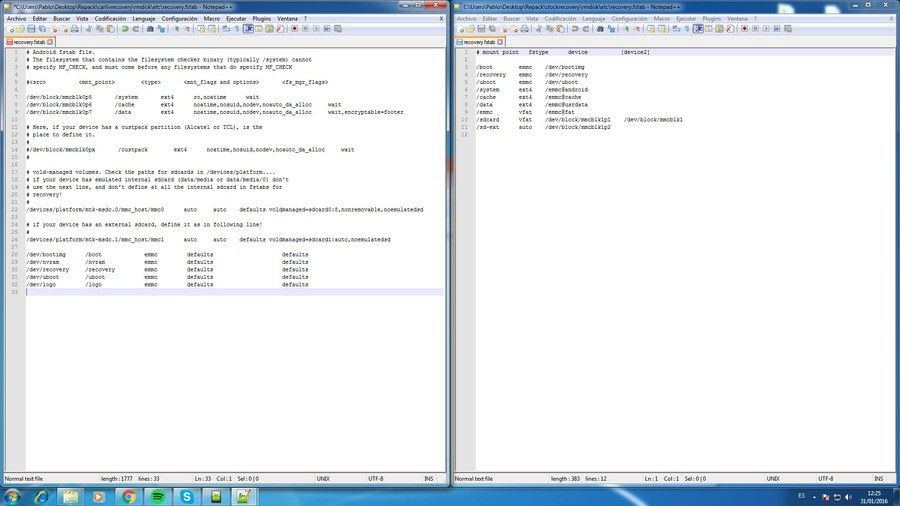

@Xancin ¡eres un máquina tío! Vamos avanzando, vamos avanzando. Ya he conseguido portar el recovery nuevo, ahora el problema es que no consigo que me monte la SD en el recovery. Exactamente me pone "E: Can't mount /storage/sdcard0". Te mando una captura del archivo recovery.fstab del recovery stock y del que he portado. En el que he portado, hay un apartado específico para los que tengamos SD externa, pero yo no lo entiendo, a ver si me pudieses echar una mano jejeje
