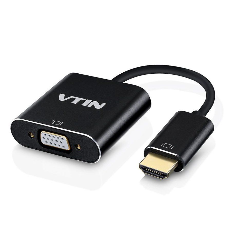

Hoy os traigo una review de un elemento muy simple pero que nos puede venir muy bien como es mi caso, si quereis usar un monitor que solo tiene entrada VGA y el dispositivo de salida solo tiene HDMI.
El adaptador es de la marca Vtin y en principio se adaptaba a lo que necesitaba.
Características técnicas: ( según fabricante)
Color: Negro
Medidas: 48x46x15 mm
Entrada: HDMI de 19 pins
Salida de video: VGA 15 pins
Salida de audio: Jack stereo de 3,5 mm
Resoluciones soportadas: 480i, 480p, 576i, 576p, 800x600, 720i, 720p, 1280x1024, 1600x1200, 1080i, 1080p.

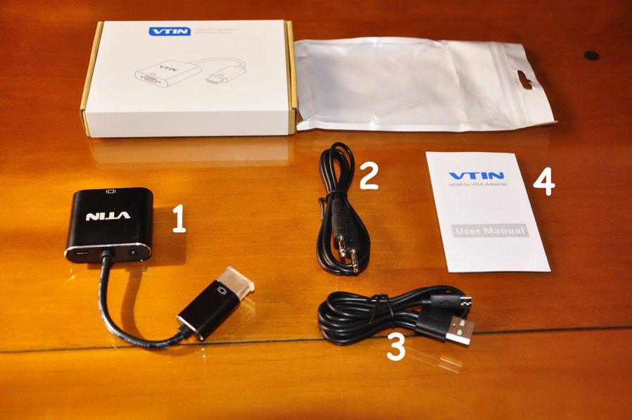

Envio, recepción y contenido del paquete
El adaptador adquirido en la tienda de Victsing en Amazon, fue enviado por medio de la compañía ASM, vino en un sobre de cartón rígido, típico de Amazon, en perfectas condiciones. Aproximadamente tardaron en traerlo a casa unos 3 días.
Contenido del paquete
  • Adaptador
  • Cable Jack de 3,5 mm stereo para salida de sonido
  • Cable Usb-MicroUsb para refuerzo de alimentación
  • Manual de instrucciones ( solo ingles)
