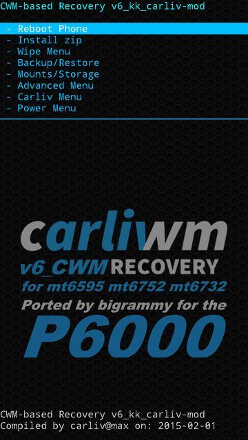

                    Bueno es un proceso que de primeras puede resultar muy tedioso, así que si no te apetece hacerlo lo entiendo perfectamente, tampoco quiero que te molestes demasiado, pero bueno lo hagas o no yo lo explico que seguro que a unos cuantos les vendrá bien.
                    En primer lugar explicar para que sirve el recovery, el recovery sirve para instalar ROMs (hay roms que se deben instalar por recovery, la mayoría, y otras por flash), también sirve para hacer y restaurar copias de seguridad, y para alguna otra cosa menos importante.
                    La primera vez que se instala el recovery se debe hacer vía flash, y tiene cierto riesgo, no conozco a nadie que haya roto el móvil así , pero en teoría puede pasar. Cómo hacer esto te lo explican en este tutorial: http://www.movilesdualsim.com/tema/video-tutorial-de-como-flashear-el-p6000.92502/
                    en la parte que pone "Bonus track - cómo instalar CWM"
                    (este tutorial es muy importante porque si nos cargamos el movil esta será la forma de devolverlo al estado de fábrica)
                    SI tienes problemas con los drivers en ese mismo tutorial el propio autor cuelga dos vídeos de cómo se instalan en el #8
                    Una vez haces eso reinicias al móvil, y accedes al recovery, se puede hacer de dos formas:
                    1. con el móvil apagado pulsas volumen+ y a la vez el botón de encender hasta que te aparezca el recovery .
                    2. Instalas la app "Reboot recovery" de la play store y la abres, el móvil automaticamente se reiniciará en recovery.
                    os saldrá algo así
                    [​IMG]
                    NO ES TÁCTIL dando al volumen- se baja, al volumen+ se sube y al botón de encender se selecciona:
                    1. bajamos hasta Backup/ Restore y le damos
                    2. luego seleccionamos Backup to /storage/sdcard1 (nos lo hará en la sd) [si no tenemos sd seleccionamos /storage/sdcard0 o si no nos aparece la otra opción]
                    3. esperamos a que se haga el Bacup (tarda un par de minutos) (si alguna vez hacemos algo mal al restaurar este backup se nos quedaría el móvil exactamente cómo lo tenemos ahora)
                    4.Bajamos y le damos a Go Back
                    5. subimos hasta Reboot Phone y le damos
                    6. si nos pregunta algo referente a Fix root recomiendo darle a "Yes", pero si dais a no no debería tener efecto.
                    Una vez hecho esto estaremos en android con normalidad:
                    entamos en la sd en clockwork > backup > una carpeta con la fecha y la hora del back up
                    esa carpeta contiene el back up y es lo que yo pedía, antes de subirlo elimina dos archivos que empiezan por la palabra "cache" y tres que empiezan por la palabra "data"
                    puesto que eso son tus apps con tus datos, así preservas tu intimidad.
