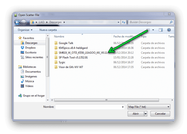

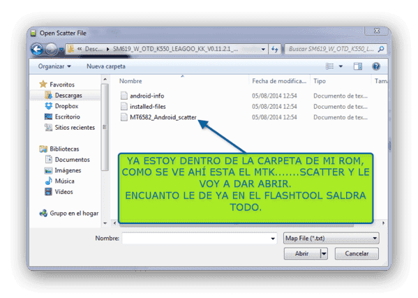

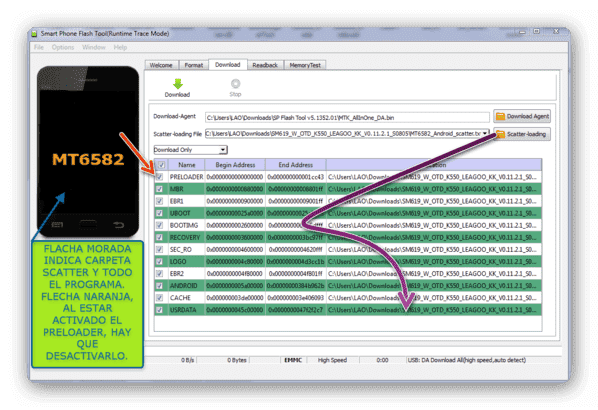

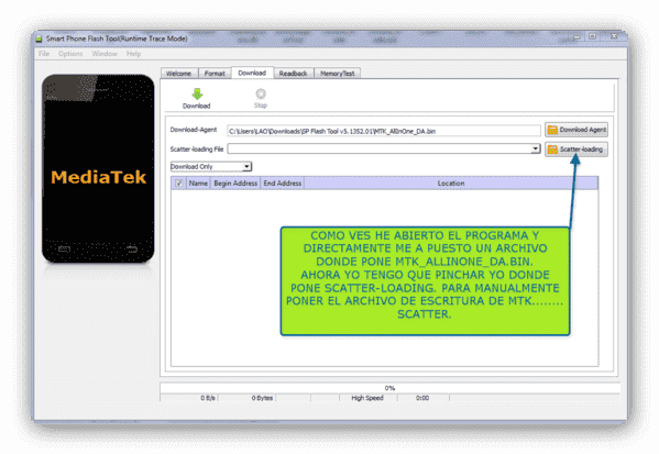

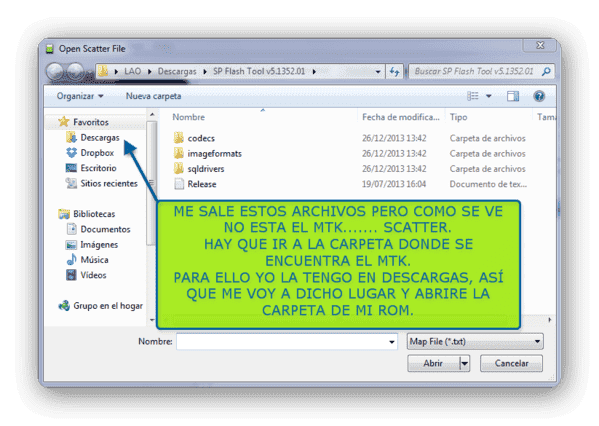

@no tengo Si estas con elSP Flash Tool v5.1352.01, y has puesto el archivo Scatter te tiene que salir todos los archivos en el programa con todas las palomitas activadas.

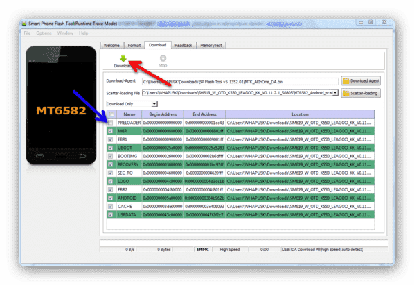

Le das a Firmware Upgrade y se te pondrán todas las casillas activadas, quita la de Preloader y le das a Download, el programa se queda esperando , pones el USB en el móvil apagado y sin batería y lo enchufas el USB a PC, en cuanto oigas el ruido que lo a detectado pones la batería y esperas, se pone la barra roja luego morada y hasta que no se pone amarilla no empieza el flasheo.

@no tengo En Download Only tienes que bajar la pestaña que hay, te dará varias opciones y tú tienes que poner Firmware Upgrader, observaras que se activan todas las pestañas, quita la de Preloader y entonces le das un poco más arriba donde pone Download, al lado pone Stop, es ahí donde tienes que dar y se queda el programa esperando.
Ahora es cuando tienes que poner el USB con el móvil al PC, y en cuanto oigas el ruido ser rápido y meter la batería.
