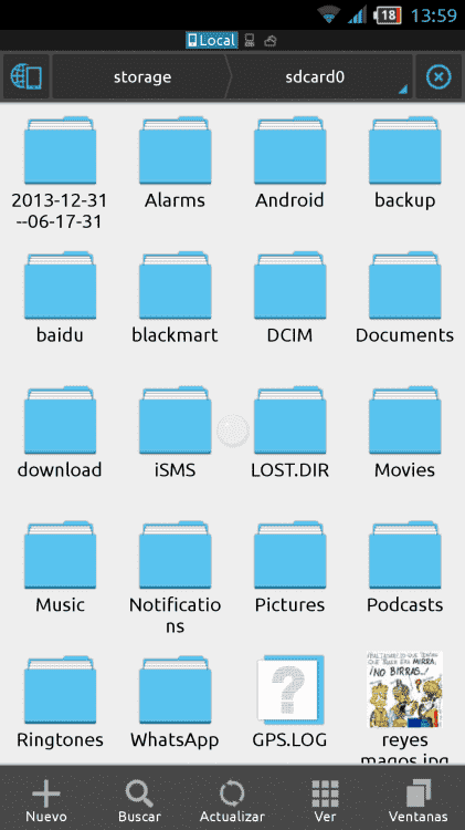

                  @clementinaclementina y @TiriziaTirizia no sé si habré hecho bien... es q ahora veo q cuando entro en es explorer solo veo la partición de sdcard1 que es la de 21,11gb y la de sdcard0 que es de 1,84gb porque es una micro de 2gb q le puse el día que cambié de ROM, pero no veo la partición de los 7gb que le hice para aplicaciones, es normal? Gracias

                  Claro, lo de aplicaciones no se ve ni antes n idespues del redimensionamiento, solo lo ves en ajustes - almacenamiento, porque eso no es una memoria para la escritura

                      @TiriziaTirizia hay alguna forma de poder acceder a esa memoria??

                      Mm, siendo root y con un explorador de archivos root (como root explorer) puedes acceder a muchas carpetas que de otro modo no. Ten cuidao con lo que tocas por ahí y si vas a modificar algún archivo hazle una copia antes

                          Esa partición se llama /data, como te ha dicho @TiriziaTirizia la ves siendo root. En Android las particiones aparecen como carpetas desde un explorador :wink: las aplicaciones de sistema están en /system/app pero digamos que se "desempaquetan" y añaden los datos correspondientes de cada aplicacion en /data/data
