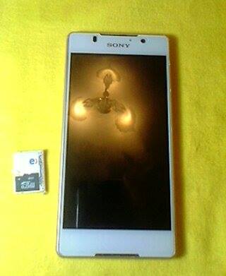

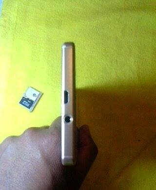

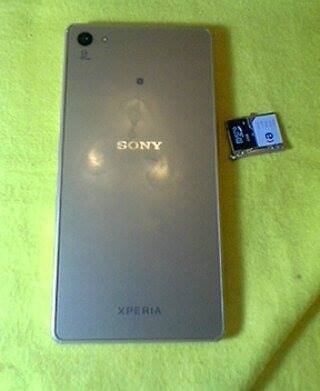

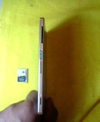

Hola @Xancin. Creo que leo un poco tarde tu publicación. Tengo un clon Sony Xperia Z5 -MTK6572 , cuya última ROM, fallada, fue una 4.4.2. Los detalles los publiqué en otro hilo. He estado buscandole ROM. Encontré una libre, del mismo procesador, que Flashtool me rechaza con el error 4032. Tengo dos mas de Bangladesh, pero están bloquedas por contraseña. En CUSTOM encontré varias mas, pero no me sirven porque el telefono está formateado, aunque la pc lo reconoce intermitentemente como MTK USB Port. Espero que alguien mas tenga el mismo teléfono operativo para compartir la STOCK ROM, si la pudiera extraer con el MTKDroidTools. Adjunto fotos para mayor
información. Gracias por tu atención. Este es el hilo donde explico los detalles del problema. Desbrickeo luego de haber flasheado sin desmarcar preloader
