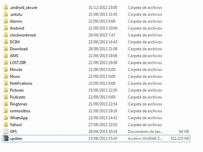

Primero bajar la rom desde
descomprimir , coger solo el update y meterlo el la sd interna del teléfono.os dara un imagen como esta.

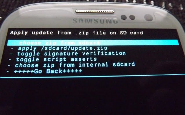

pulsar el botón power , aparecera una lista con el botón de (vol -) nos desplazamos hasta
apply update from sdcard (el tercero de la lista)
si os pasais no le deis al botón (vol +) seguir con (vol-) hasta dar la vuelta completa.
seleccionamos con (vol+)

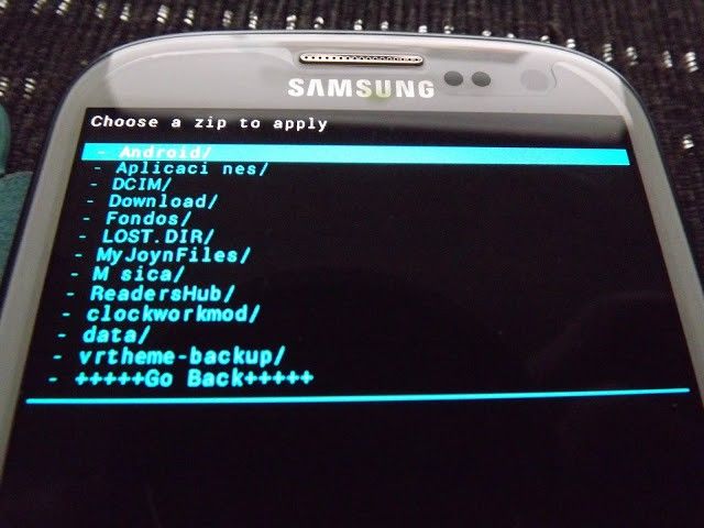

vamos hasta update zip, otra vez (vol -) y seleccionar con (vol+)
y ya empezara la instalación.

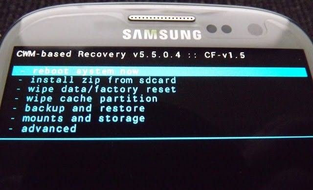

cuando ponga install from sdcard complete.
en reboot systen now,reiniciamos con el botón (vol+)
