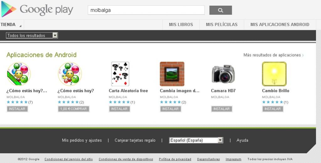

              Finalmente me he decidido a publicar las aplicaciones en google play. Un equipo de psicólogos me encargó que les hiciera una para hacer un seguimiento de las emociones y la ansiedad y eso y ya la he terminado. Echadles un ojo y animáos a descargarlas, y si os gustan pues me poneis unas estrellas, que ayudarán a promocionar el tema.
              Os adjunto los enlaces:
              Cómo estas hoy (versión de prueba grátis): https://play.google.com/store/apps/details?id=com.gmb.comoestashoyfree&feature=search_result
              Cómo estas hoy (versión de pago): https://play.google.com/store/apps/details?id=com.gmb.comoestashoy&feature=search_result
              Carta Aleatoria: https://play.google.com/store/apps/details?id=com.gmb.CartaAleatoria&feature=search_result
              Cambiar imagen de fondo: https://play.google.com/store/apps/details?id=com.gmb.wallpaperswap&feature=search_result
              Cámara HD7: https://play.google.com/store/apps/details?id=com.gmb.camarahd7&feature=search_result
              Cambio de la intensidad de luz de la pantalla: https://play.google.com/store/apps/details?id=com.gmb.brightswitch&feature=search_result
              molbalgaGooglePlay.
