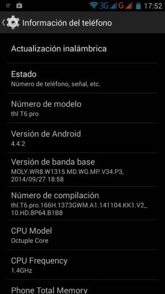

          Como identifico si es T o L???
          Si, tengo cwm, y salta la actualización por ota.

            En el número de compilacion, pone modelo y letra, saludos. Te lo comento por eso, no vaya a ser que no corresponda con tu modelo, y por lo que dijeron si tenias modificado el recovery no llegaban actualizaciones, saludos.
