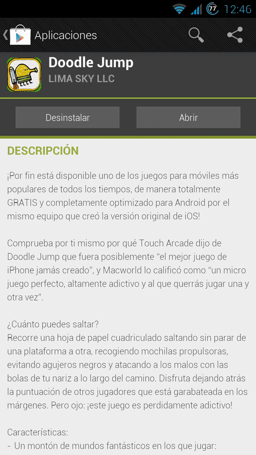

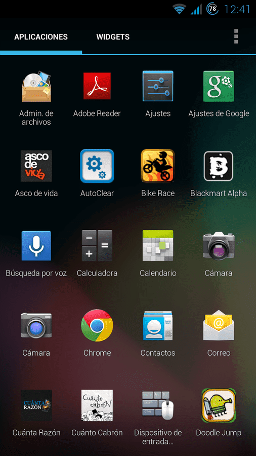

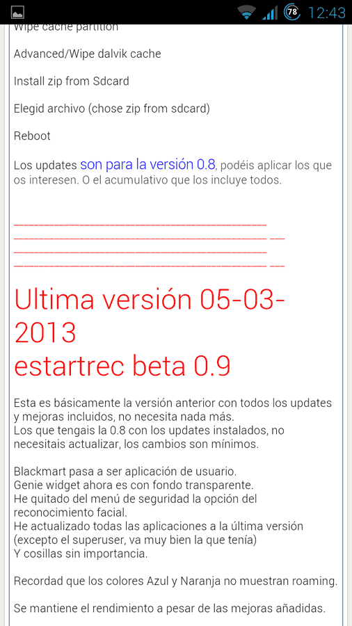

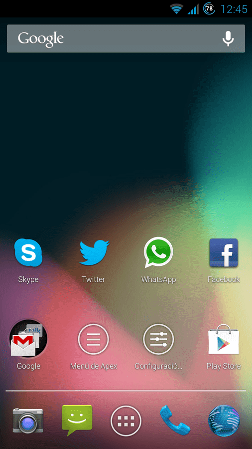

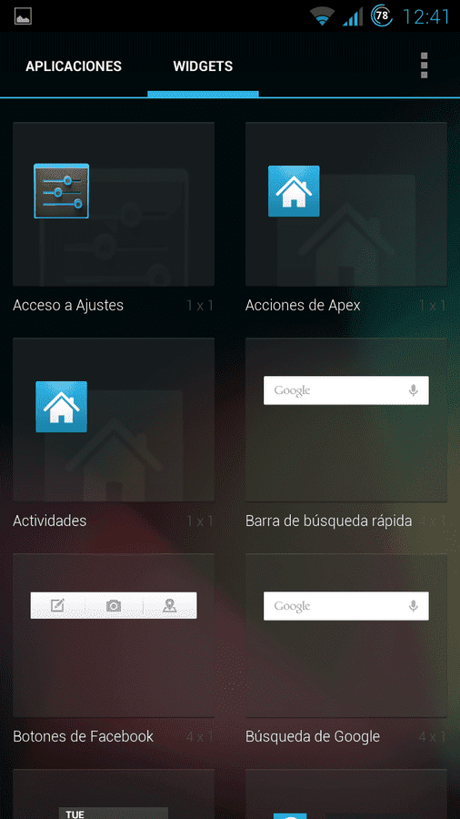

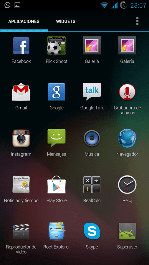

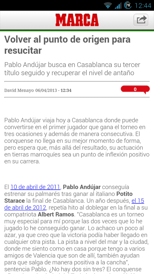

Hoy quiero aportar al foro la fuente de letra del Jelly Bean para nuestro movil chinorri, para personalizar nuestro Jiayu y cambiar la tipica fuente de los ICS, que para mi ya esta un poco/demasiado vista. Esta fuente es la que aparece en las nuevas actualizaciones de whatsapp y twitter, entre otras. La verdad es que esta bastante bien y se asemeja a la nueva version de android 4.2
Espero que os guste
Dejo unas capturas de ejemplo para que veais lo bien que queda
Espero que os guste
