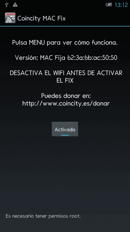

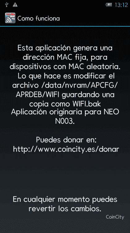

    Hola chicos, os he preparado una app para fijar la MAC del Neo para todos aquellos que tienen problemas con la MAC y los routers:
    Screenshot_2013-10-22-13-12-03. Screenshot_2013-10-22-13-12-13.
    La aplicación es muy sencilla.
    1. Instalar
    2. Abrir
    3. Desactiva el Wifi
    4. Pulsar el botón en la aplicación para activar el FIX
    5. Reiniciar
    Ya tendrás la MAC fijada.
    Los cambios son reversibles dentro de la misma aplicación.
    Hay 3 versiones disponibles para aquellos que tengan más de un movil y no quieren que se pisen las MACs
    Versión 1: Mac 62:3a:6b:ac:50:50 > Descargar aquí
    Versión 2: Mac 62:3a:6b:ac:50:60 > Descargar aquí
    Versión 3: Mac 62:3a:6b:ac:50:70 > Descargar aquí

        Si lo se, pero no todos se atreven/saben editar el archivo a pelo.
        Esto básicamente hace lo mismo
