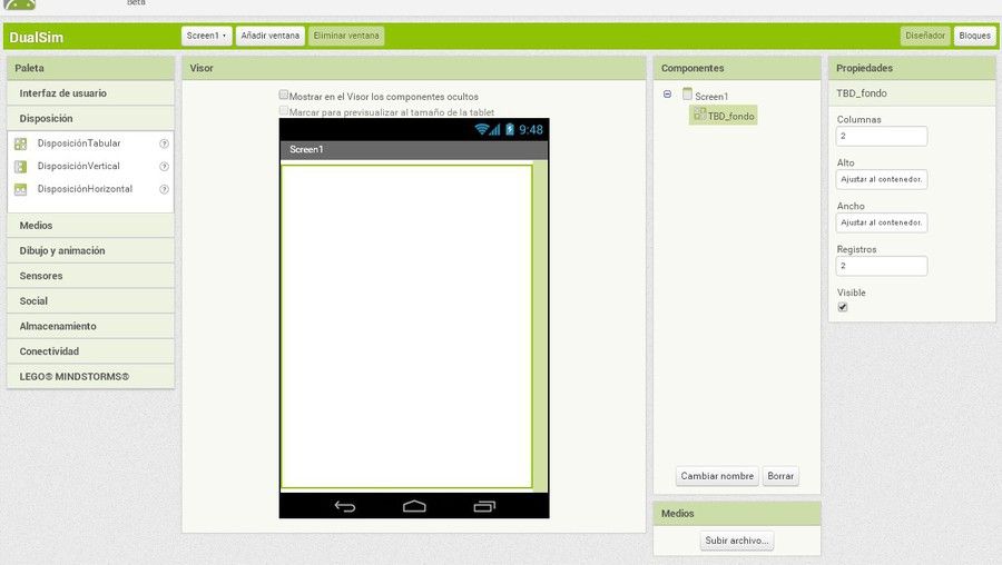

El primer elemento que tendremos que añadir es una tabla de disposición.
Las TABLAS DE DISPOSICIÓN: funcionan como capas y hacen de contenedor de los elementos. Son anidables y muy útiles para maquetar pero no se recomienda hacerlo solo con ellas, sino utilizar también las propiedades de los elementos que metemos en ellas. Hay de tres tipos:
  • Disposición horizontal.
  • Disposición vertical.
  • Disposición en tablas o tabular; ordenan los elementos en filas y columnas.
Para ubicar las tablas de disposición, tan solo tenemos que arrastrarlas hasta la vista de diseño o interface, tal y como tendremos que hacer con todos los elementos.
Como he dicho antes, las tablas de disposición son anidables, por lo que, a menos que vayamos a diseñar una interface sencilla o con un orden muy marcado, siempre empezaremos con una tabla de Disposición Tabular.
A la izquierda de la pantalla de diseño se encuentra la PALETA. La paleta es un desplegable y en la segunda opción se encuentra Disposición con sus tres opciones de disposición. Seleccionaremos la primera, Disposición Tabular, y sin soltar el ratón, la arrastramos hasta el centro del visor.
Este mecanismo de ubicación de elementos es la acción que vamos a repetir con todos los elementos que queramos ubicar en la app desde la vista de diseño, sean visibles o no. A la derecha, en el area de componentes, se mostrará el elemento que hemos añadido.
Se recomienda en todos los casos dar nombre a todos los elementos en el área de componentes mediante los botones de debajo. Es muy importante hacerlo para poder identificar los elementos en la vista de bloques cuando vamos a asignarles acciones y/o comportamientos y nos ahorrará mucho trabajo.
En este caso, la vamos a nombrar como TBD_fondo. He elegido este nombre para poder identificarla como tabla de disposición (TBD) y para saber que es la de debajo (fondo).
A la derecha del todo se nos muestran las propiedades de la tabla en el panel de propiedades. En las disposiciones podremos configurar el número de columnas y registros, aunque, si no tenemos claro cuántos van a ir, se irá actualizando automáticamente conforme vayamos añadiendo objetos.
El resto de parámetros (alto, ancho y visible) los configuraremos ajustando al contenedor en el caso de las dimensiones, pues vamos a considerar esta capa como el fondo a pantalla completa y, visible. Esta última propiedad veremos si es necesario cambiarla en función de cómo queramos que se comporte la aplicación, pues podremos hacer que una tabla o cualquier otro elemento de visibilidad, como un Sprite, se muestre visible o invisible desde el panel de bloques en función de cómo queramos que se comporte cada cosa en cada situación.

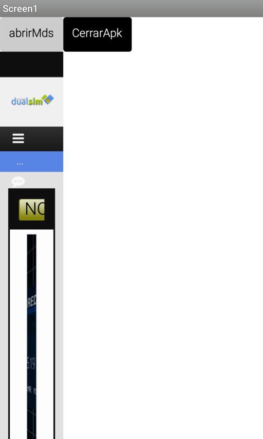

** NOTA EN LA PRUEBA DE LA APP: No sé si por capricho del emulador o por qué, me ha mostrado la mitad de la pantalla vacía, así que he anidado una tabla vertical en la que he colocado el navegador y,debajo de éste, he anidado otra tabla horizontal (dentro de la vertical) para los botones. **

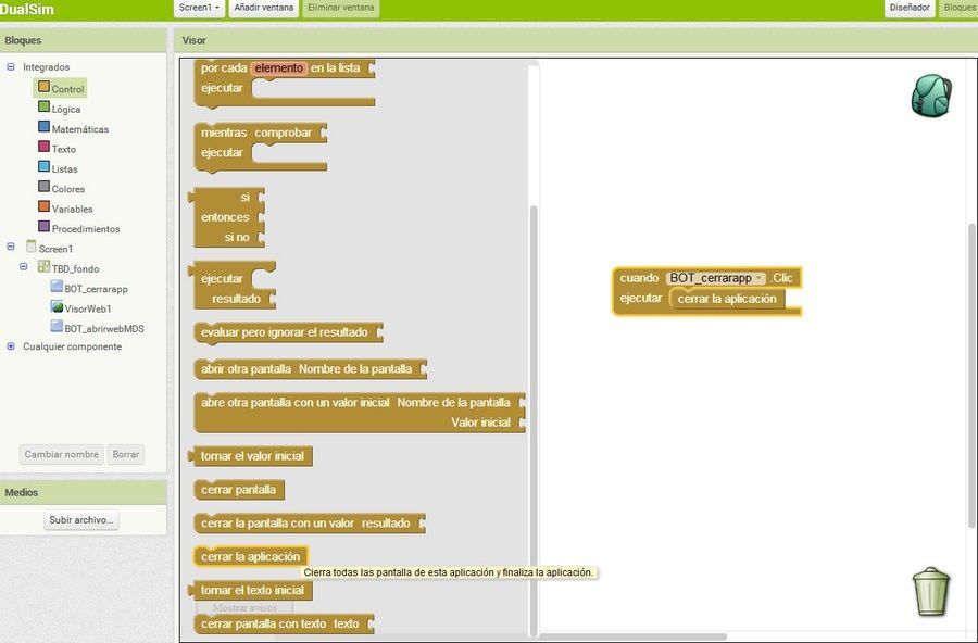

Para ver en crudo cómo funcionan, comenzaremos con la acción más sencilla de nuestra pequeña app: cerrarla. Para ello, seleccionaremos el botón que se encarga de cerrarla (BOT_cerrarapp) y pulsaremos sobre el para que se nos desplieguen todas las posibilidades en forma de piezas.
Vamos a crear una acción de tipo cuando hagamos click en el botón, se cierra la app. Para ello, arrastraremos el bloque cuando BOT_Cerrarapp.Click... y encajaremos dentro de él la orden Cerrar aplicación, que encontraremos desplegando los bloques de control integrados (recuadro marrón).
Quedará algo como esto:
Hay que tener en cuenta que, como es obvio, lo que no encaja geométricamente, no funciona. Así, cuando controlemos un poco más el editor, probaremos muchas posibilidades que se nos irán ocurriendo dentro de una lógica, claro; y probablemente, muchas de ellas funcionarán.

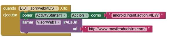

Al botón de abrir la web, tenemos que decirle eso mismo: que abra la URL. Para ello tenemos que darle varias órdenes dentro del contenedor cuando BOT_abrirwebMDS.Click:
  • Tenemos que decirle a ActivityStarter que inicie una acción: que arranque la función VIEW del navegador para mostrar la página. Para ello utilizaremos una de las pocas sentencias que vamos a tener que usar en AI2: android.intent.action.VIEW. Esta sentencia la añadiremos dentro de un campo de texto vacío que arrastramos desde el panel de bloques / Texto.
Para no tener que aprender estas sentencias, podemos guardar los fragmentos de código en la mochila.
  • Para que el navegador o Visor Web muestre la página deseada, seleccionamos desde el panel el objeto VisorWeb y arrastraremos el bloque LlamarVisorWeb1.IrALaUrl. Otra vez, usando un campo de texto vacío, añadiremos la URL.
Quedará algo así:

Bueno @xabilaser primero agradecerte este tutorial, porque tiene merito.
Te cuento me ha ido bien a medias,sino me he equivocado, que seguro que sí, he hecho la apk con exito pero me salia así.

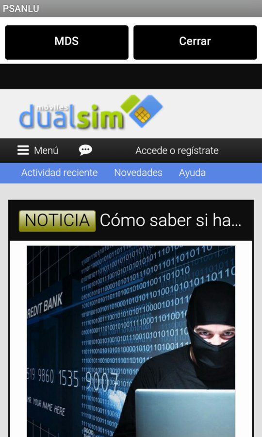

Lo que he hecho es volver a rehacerlo todo pero he cambiado disposición tabular por horizontal, he tenido que poner 3 en la misma pantalla, una para poner un espacio entre el titulo y los botones, otro para los botones y otro para el navegador.
Creo que no me ha quedado mal
