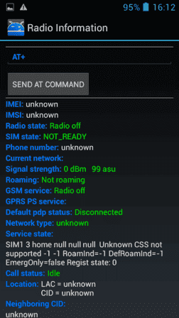

Después de flashearlo muchas veces debido a un problema que no viene al caso, he perdido la carpeta NVRAM y lo que contenía, por lo que no puedo hacerle un recovery, también he intentado meterle el imei de todas las formas que conozco (comandos, modo ingeniero y manual) y a pesar de haberle metido manualmente el archivo, sigue poniendo "imei invalid".
Ahora mismo tengo el teléfono con el error de NVRAM del wifi y sin archivos en la carpeta.

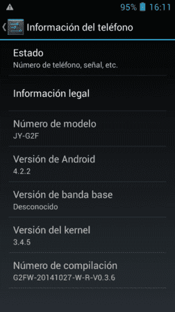

Que te pone la banda base?
Sonríe, estas vivo
Baseband desconocido / Radio off
