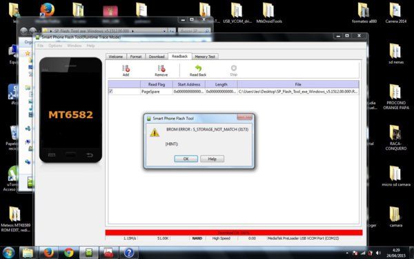

Gracias ZoyB por tu respuesta, pero ya habia generado esa carpeta e intentado flashear la rom completa, los ebrs, solo el recovery, pero siempre me da error por mas que he desinstalado drivers y probado distintas versiones del sp flash tools.

Que error te da el flashtools?

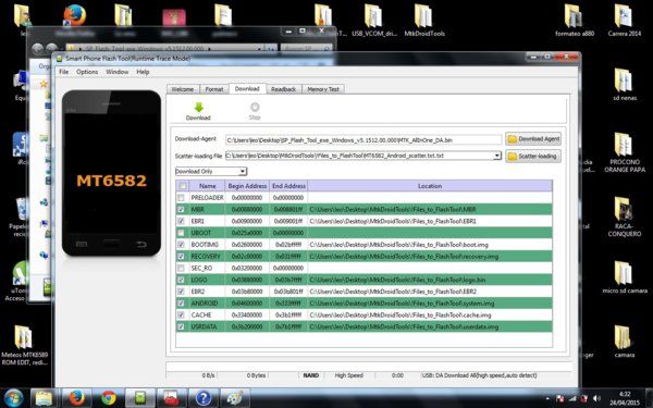

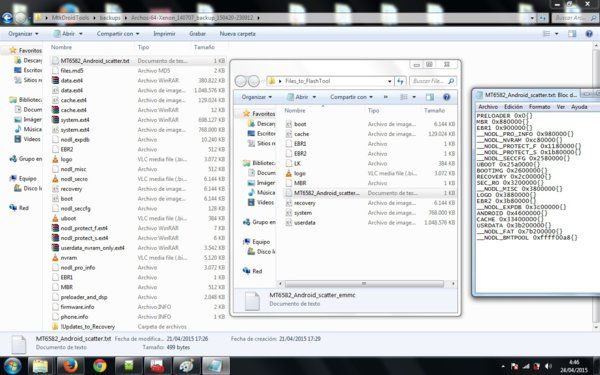

El scatter de mi rom, lo hice usando el backup que hice antes de ejecutar la app de meteos, pero creo que tiene algun problema con el preloader, ya que en la carpeta "!files to flashtools" tampoco hay ni rastro de el.
Primero la captura de las carpetas del backup original, la carpeta "files to flastools" y la información que contiene el scatter que generé.
Luego os mando la captura del sp flash tools, una vez elegido el scatter
El SP flash tools me ha dado dos errores al intentar flashear el backup de la rom, o los ebrs, el 3173 y el 8038.

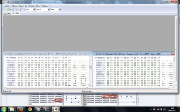

Os subo una captura tambien de mis EBRs originales, y de los que creo que usaba Meteos como referencia para su App, la catastrofe es obvia :dizzy:

NO te lo van arreglar ya que se sabe perfectamente que fue manipulado por ti y eso no lo cubre la garantia. Cuando flashtools no funciona bien lo mejor que puedes hacer es o reinstalar windows o bajarte unos drivers como dios manda...instala estos pero en el caso de tener win8 deberas desactivar la firma de drivers
Enlace roto eliminado
tienes dos tipos, instalacion manual y automatica

Ya he probado varios drivers, especificos de mt6582, especificos de archos, y varias versiones de SP Flash Tools, pero por volverlo a probar no pierdo nada.
Cuando me ponga con el flashtools, tengo que cargar el scatter y hacer download o firmware upgrade??

No puede estar el problema en el hecho de no tener ni preloader ni uboot el backup que me genera el mtk droid tools para sp flash tools??
Porqué si en el backup del mtk droid tools hay un archivo llamado preloader (sin formato, ni .bin ni .img) no me lo genera al preparar los archivos para el sp flash tools?? y el scatter considerais que esta bien, son los datos coherentes??

Sin recovery no puedes hacer nada. Si tienes muchos drivers instalados yo que tu usaba un pc limpio y le metía sólo los que yo te pase. Lo primero es download y si puede ser flashea sólo el recovery para empezar
