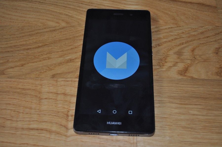

Finalmente, Huawei ha publicado el fichero oficial de la actualización de Android 6.0 Marshmallow para el Huawei P8 Lite, el que viene a ser el hermano pequeño de su buque insignia del año pasado, el Huawei P8. Ahora, los usuarios de la que está considerada como una de las versiones Lite más populares del mercado podrán disfrutar de todas las novedades de Android 6.0.
La versión de Android 6.0 para el P8 Lite de Huawei todavía no se ha desplegado en forma de OTA (una actualización que se puede descargar desde el propio móvil) en todo el mundo, por lo que de momento la única forma de instalarla pasa por seguir un sencillo proceso manual. El método es completamente seguro y oficial, y ha sido la propia Huawei la que lo ha publicado en su página oficial de Facebook.
