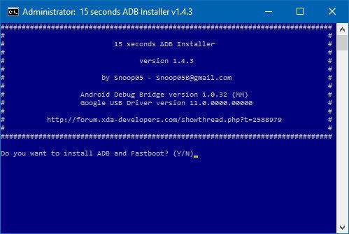

Además, necesitas tener un ©PC de soporte con ADB. Hay algunas formas de adquirir ADB en Windows, según por ejemplo instalando el SDK de Android. Si solamente vas a utilizar ADB para este propósito y no te agrada instalarte el pesado paquete de progreso de Android, el modo más sencillo y rápido es utilizar 15 second ADB installer.
Lo único que tienes que proceder es operar el archivo en ©Windows con permisos de Administrador, responder que sí 3 veces pulsando la Y e instalar los controladores de ADB para Windows. El nombre no engaña, ciertamente aplaza algunos pocos segundos.

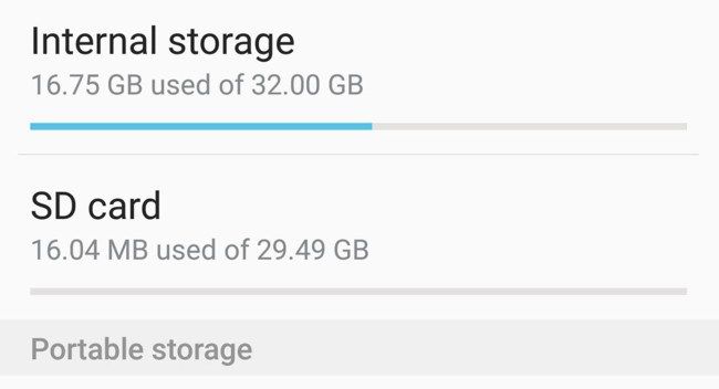

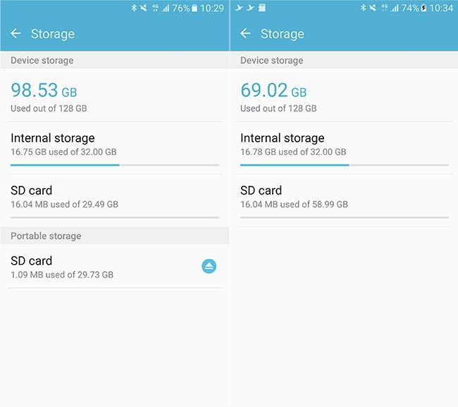

3. Espera y no te fies del Espacio total
El formateo llevará un tiempo, pero cuando agote ya lo tendrás todo listo. Desde los Ajustes – Opciones adicionales – Almacenamiento podrás ver cómo ha crecido tu recuerdo interna, aunque no te fies de la cifra reportada según almacenamiento total, pues parece ser erronea.
