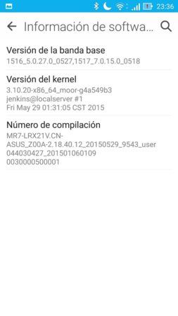

              Hola , rubencio322, he seguido el tutorial y el teléfono
              se ha brickeado, tengo un backup que hice con CWM pero me da error al restaurarlo
              Venía con una rom CN, es un modelo Zenfone 2, z_00adb que según he leído es igual que z551ml
              Podrías ayudarme?
              Gracias IMG-20150606-WA0006.
              --- Comentario doble fusionado, 10 Jun 2015 ---
              Nada, solucionado. mi problema era que no me deja entrar en modo recovery, lo hice con un CWM modificado, realicé los Wipe y seguí el tutorial.
              Ahora está corriendo con una rom WW.
              Gracias por todo....

                Tengo en mi poder, por fin, el Asus Zenfone 2 Ze551ML 2Gb 16Gb con versión (después de actualizar) CN Z00A 2.18.40.12. como la de alatreon00.
