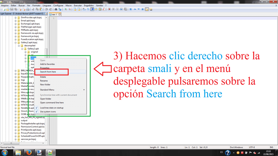

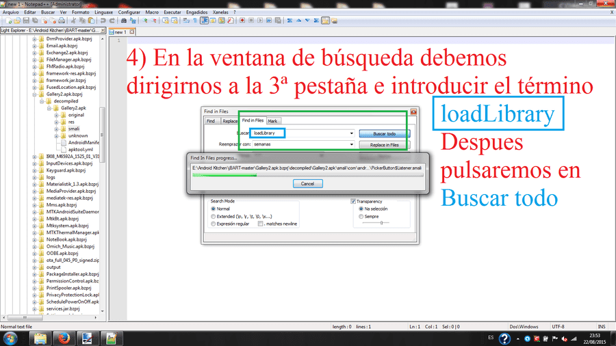

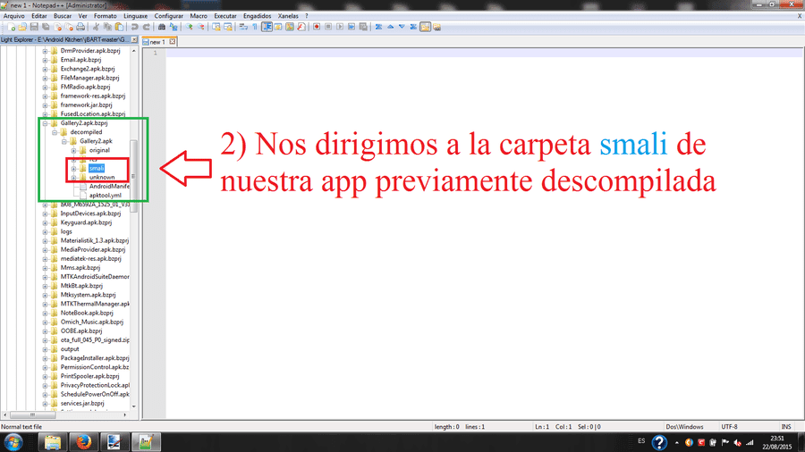

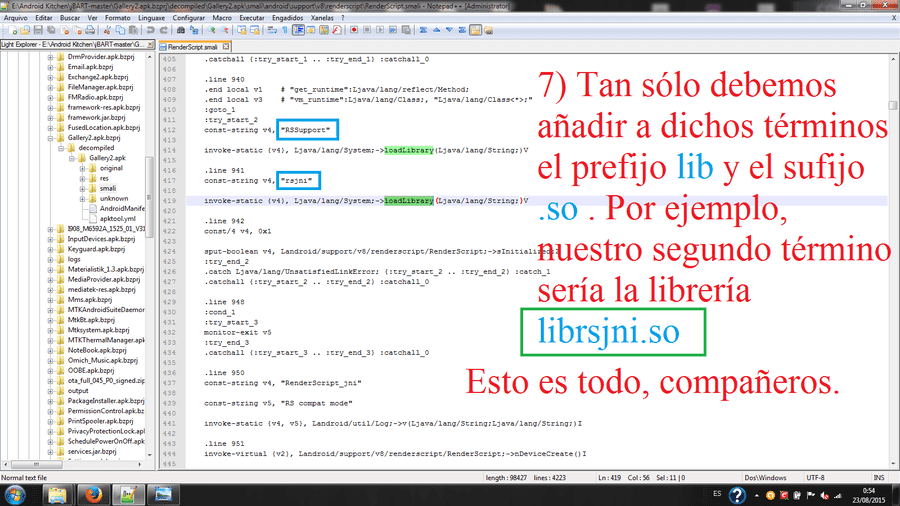

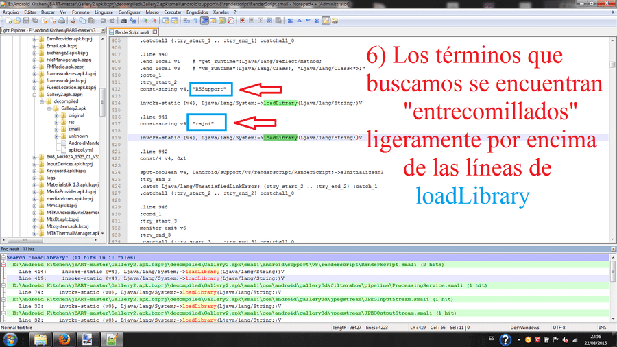

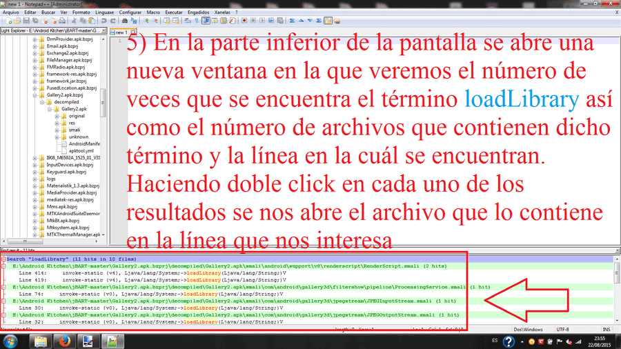

Hola amigos.
Os he preparado un tutorial gráfico que espero que os ayude a la hora de portar vuestras ROMs o apks.
Supongo que a los que cocináis y a los que intentamos cacharrear un poco os habrá surgido la duda en bastantes ocasiones. ¿Qué librerías necesita esta apk como mínimo? Me ha surgido esta duda varias veces y ultimamente con una app de cámara que daba algunos problemillas.
Esto no es la panacea, porque estas librerías a su vez pueden llamar a otras y se complica el asunto. Este método os va a ayudar para averiguar las librerías a las que llama directamente la apk. Además, he visto apks funcionando sin incluír todas las que llaman en los smalis, bien porque sea una función residual o porque no sea vital para su funcionamiento, pero este método os va a ayudar a conocerlas todas.
Este proceso parte de que ya habéis descompilado la apk previamente con el método que uséis. Yo utilizo JBart que es muy cómodo.

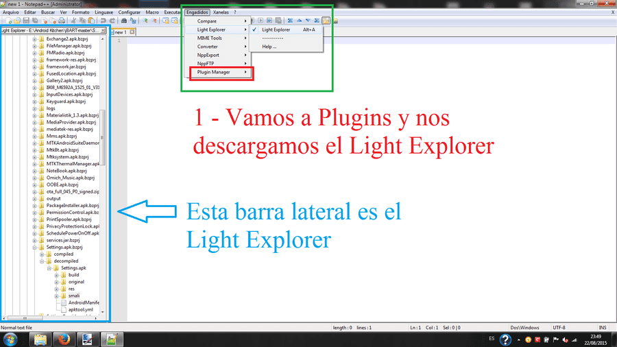

El único requisito de software es el Notepad++ y descargaros un plugin del mismo llamado Light Explorer que es una barra lateral para explorar archivos muy cómoda.
Os he hecho unas capturas con las explicaciones, así que ahí van:
Espero que os haya gustado y os sea de utilidad.
Un saludo a tod@s.
Gracias, @coincity ;
La verdad es que al no tener ni papa de progrmación me llevó bastante tiempo descubrir como saber a qué librerías llama una .apk.
En cambio esto fue más o menos rápido y lo descubrí de pura potra, buscando un modo de no tener que ir smali a smali, porque era desesperante, jaja.
No conocía el Fileseak, pero gracias por el apunte.
Un saludo.

Perdon, el programa es Fileseek
https://www.fileseek.ca/
Una pregunta a ambos: ¿Sabéis si existe algún modo de saber las librerías a las que llama otra librería?
