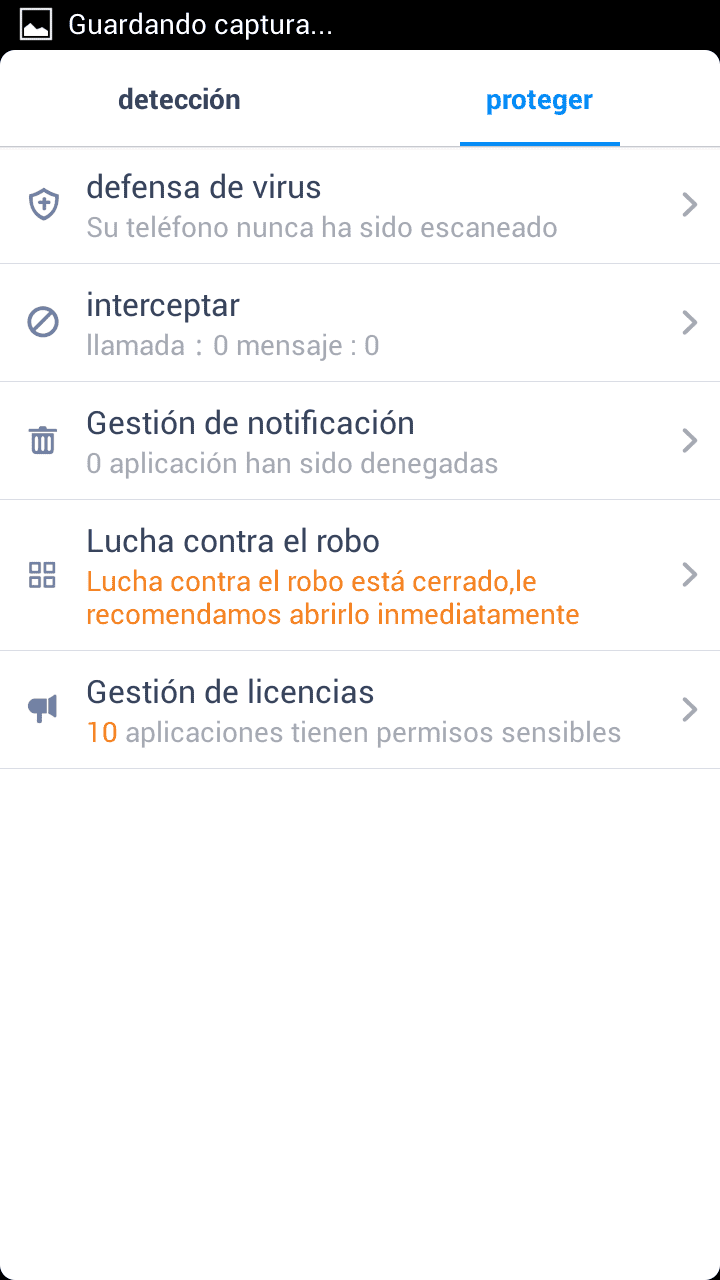

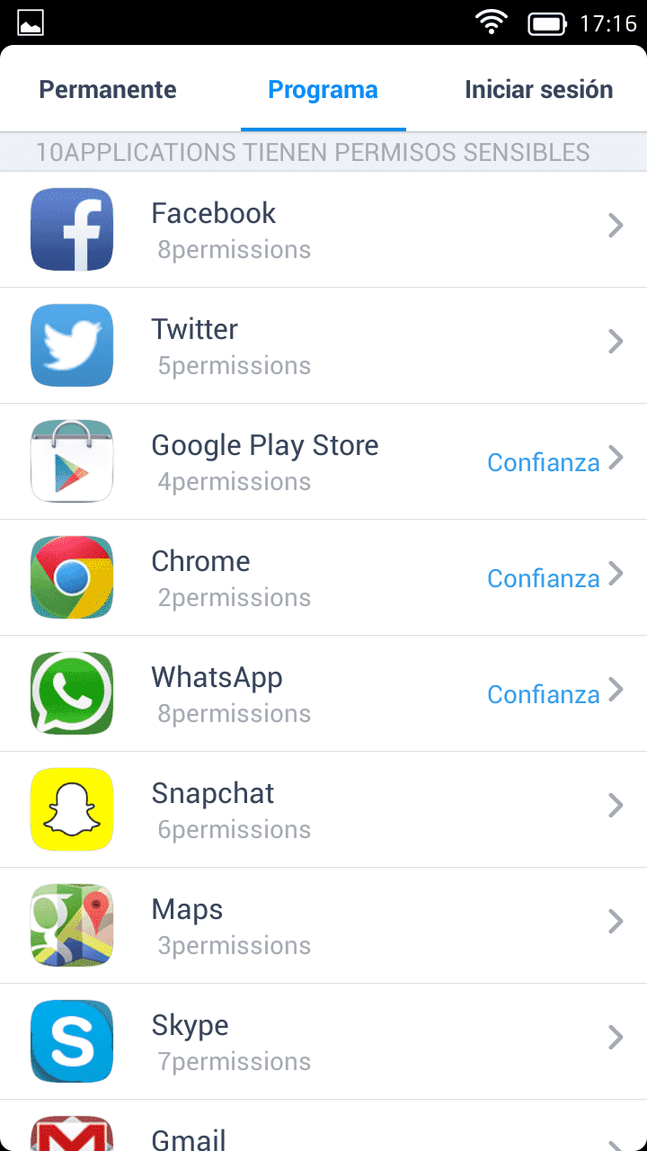

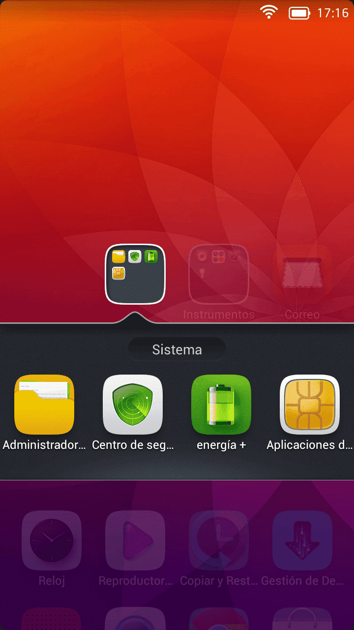

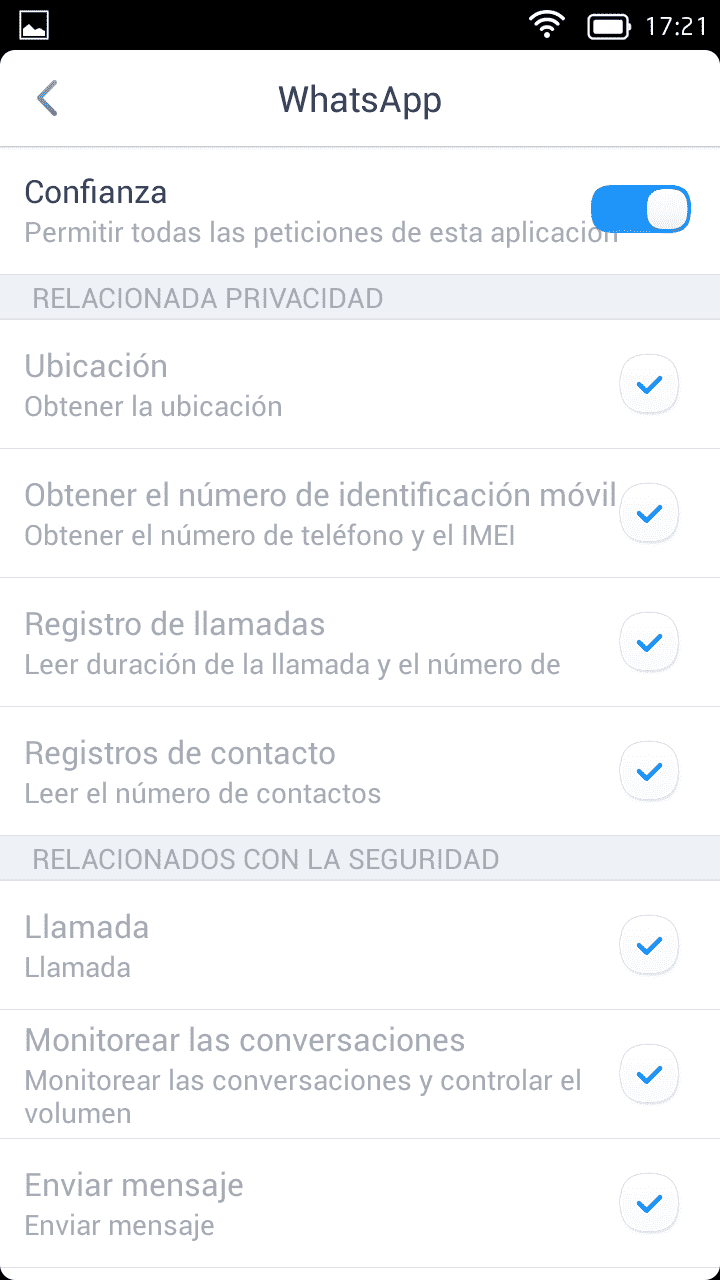

Esta rom como lewa y miui traen un antivirus de serie, es por eso que te da error,tienes que darle permiso desde el antivirus para el whatsapp y las apps
que quieras se conecten.
Esta en la carpeta sistema/centro de seguridad/arriba hay una pestaña que pone proteger/y ahí abajo gestor de licencias.
pinchas en la App que quieres darle los permisos y de das al interruptor de confianza.

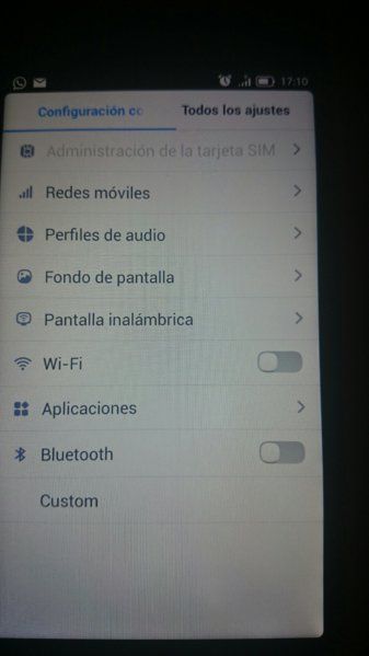

Hola, acabo de recibir el Axgio Neonado y casi todo va perfecto pero el ADMINISTRACION DE LA TARJETA SIM, no puedo gestionarlo, está atenuado y no puedo por lo tanto quitar la itinerancia ni utilizar Internet, correo, whatsapp, etc., solo me funciona si estoy con Wifi, puede tener alguna opción para activar esta?.
Si alguno conoceis como solucionarlo os lo agradeceré mucho ya que lo tengo casi inutilizado.

Una pregunta tonta ,estará la sim en la ranura 3d?
a ver si en redes móviles/operadores de red y actualizar automáticamente.
Ya no tengo este teléfono ,pero a mi me pasaba lo mismo,se que enredándole al final se pone ,pero ahora no recuerdo como era.
Mira lo del antivirus que esta escrito arriba a ver si es eso,si no consigues nada cambia de rom esta esta muy bien https://www.movilesdualsim.com/tema/axgio-wing-w2-aosp-4-2-2.81111/.
