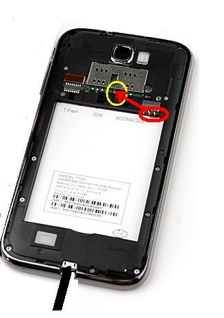

Hola amigo ami me paso lo mismo con el modelo mpai n7100 y despues de leer en foros chinos y no chinos y mirar y mirar encontre las solucion yo solo se para el mio pero creo que lo que te voy a comentar vale para cualquier movil solo que tienes que encontrar la toma donde haga conexion te explico:
Destornilla la tapa trasera del movil quitale la tapa y se quedara todo al descubierto:
-conecta el flash tool con la rom original de tu movil y le das a modo download ...
-quita la bateria del movil no la pongas y ahora necesitas un cable que haga conexion ami me valio uno del pan de molde pele los extremos y deje lo metalico para que diera paso de corriente tiene que ser con algo que sea conductor y pueda pasar la corriente por el
-conecta el usb al telefono como te he comentado antes con el flashtool ya puesto en modo download con tu rom original de fabrica
-con un extremo del cable tienes que darle alos dientes de la bateria rozandolos y justo debajo de donde esta la tarjeta sim hay un puntito de color cobre tienes que apuntarle con el otro extremo justo hay
-si va todo bien el pc te reconocera el usb yel flashtool correra asta llegar ala barra roja
-vuelve hacer lo mismo (le estas diciendo egañandolo o haciendole ver que has quitado y vuelto a poner la bateria y te cargara ya la romo espera a que todo cargue asta el 100% y ya abras resucitado el movil
te pongo una foto de como y donde esta los puntos que debes tocar con el cable para que el ordenador te los reconozca sku33770_8.jpg
