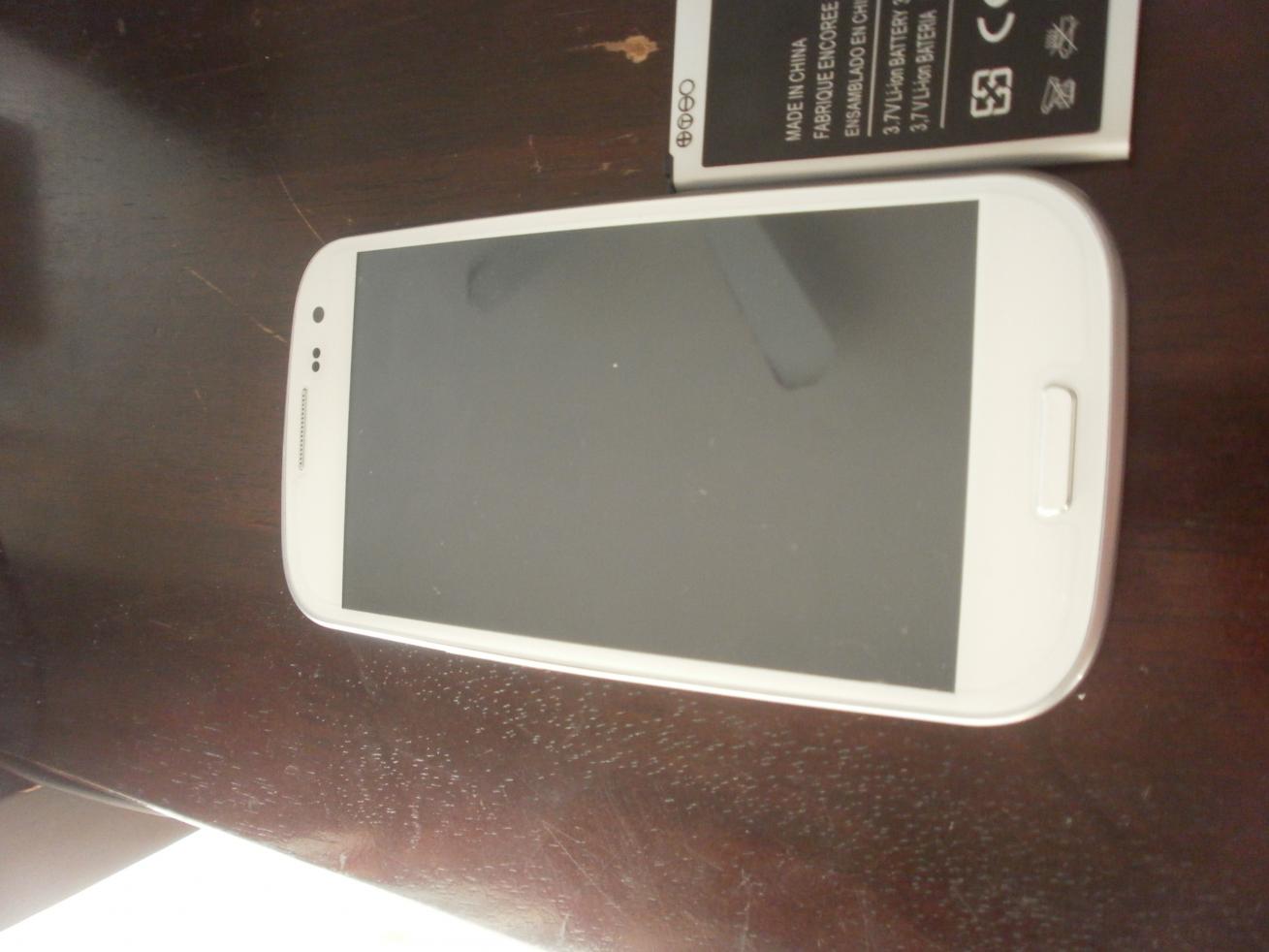

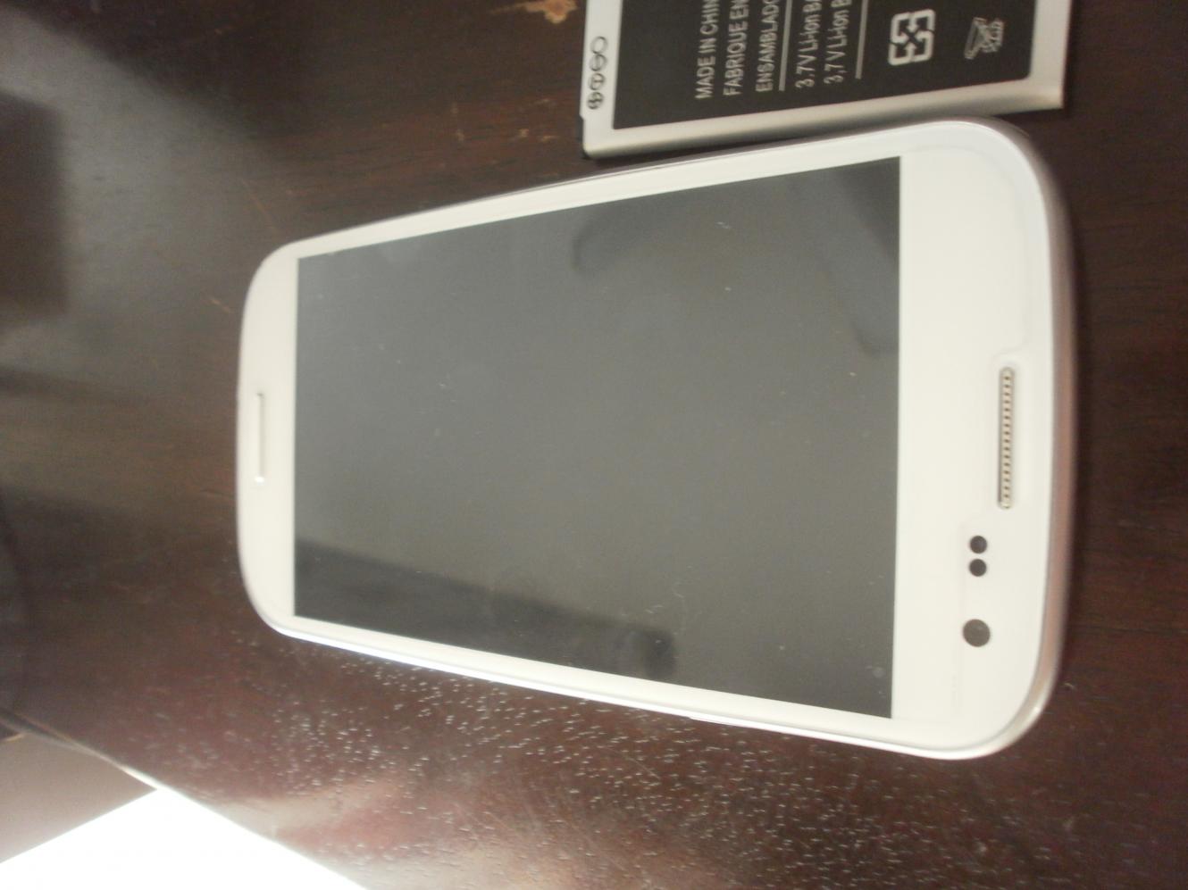

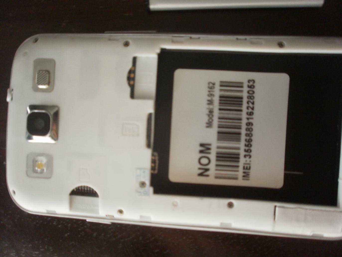

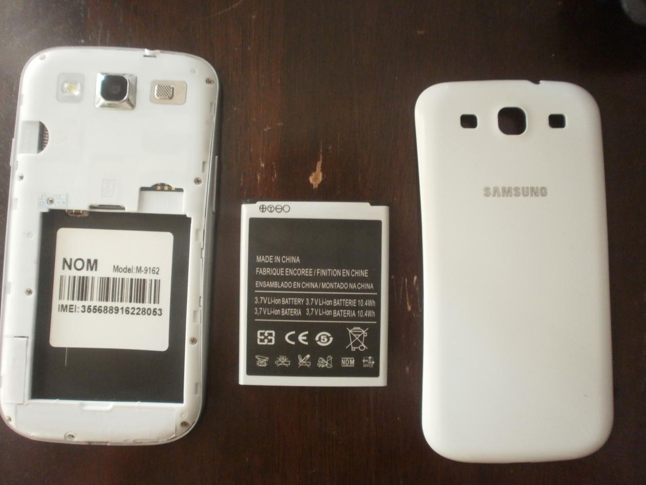

Lo que pasa es que hace un mes me compre un clon de galaxy s3 mt6575, aqui dejo el link con las especificaciones del móvil y algunas imágenes: http://androidfragmentation.com/database/v/dr/592726/oem/GT-I9300/dm/GT-I9300/carrier/Unknown
Bueno el problema comenzó cuando quise cambiarle la barra de estado ya que tenia una azul y yo la quería verde entonces hice la mía a mi gusto en esta pagina: http://uot.dakra.lt/kitchen/ una vez terminada la barra la descargue, la pase a la micro sd de mi teléfono y al querer remplazar los archivos viejos con los que yo cree el teléfono se me apago y cuando lo prendía se quedaba en la animación de inicio pensé que era normal puesto que había remplazado archivos de sistema y tenia que cargarlos correctamente y entonces dejaba el teléfono así, pero llegue hasta esperar una hora y no pasaba nada así que retiré la pila, la inserte nuevamente esperando resultados mejores pero no pasó nada así que lo lleve a reparar a la plaza de la tecnología aquí en guadalajara jalisco y me dijeron que no podían así que decidí hacerlo por mi propia cuenta, logré que entrara en modo recovery hice los wipes y reinicie el teléfono y nada, me puse a buscar roms y descargarlas pero en el recovery me decía: instalation aborted entonces descargue sp flash tool y descargue el cwm para instalarlo y poder instalar las roms desde el teléfono, se instalo correctamente el cwm entonces me fui a instalar las roms pero me decía lo mismo: instalation aborted descargue una para instalarla por sp flash tool y cuando terminó intente prender el móvil pero la pantalla no hacia nada intente en modo recovery y no respondia, tampoco prende el led de notificaciones cuando lo conecto a la luz, mi pc si lo reconoce pero 10 segundos después de que se escucha el timbre de que conecte algo a la pc se escucha el de que lo desconecte, entonces ya no se que hacer.
