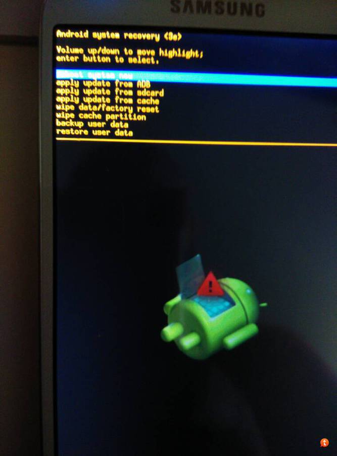

Intenta instalar los drivers primero...Pues si al telefono no le hiscite nada y el solo se puso asi, esta "kaput" o sea estropeado. Ya que no carga la memoria inicial o preloader.
hay una manera, a ver si hay suerte. Prueba a hacer la combinacion de teclas de"Volumen mas(+)" "boton power" y boton "home" aguantalos un rato a ver si entra en recovery
Estos son los drivers de tu movil. Sin que este conectado(el movil claro) prueba a instalarlos
https://mega.co.nz/#!rF8WAZbR!CcwpTH404R9Nhw8MdclTLCBTItNTHYWhbg24Nxjn15E
Gracias @Xancin, entonces lo de poner el fichero en la SD lo he de hacer o es que hay otra opción mejor? de momento y a me he bajado e instalado los drivers que me has pasado, ahora me estoy bajando el otro fichero que creo que es una rom llamada legend...Intenta instalar los drivers primero...
perfecto, ya está cargando...cuando acabe simplemente arranco el teléfono y a ver que tal?Muy bien.
Pues ya que te funciono, prueba a instalar la rom de tu colega.
Ya que a lo mejor con los drivers te corrigio el problema.
Suerte
