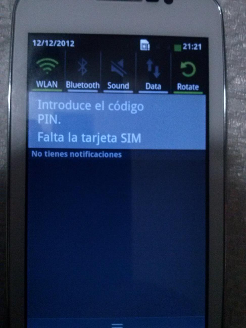

Hola Manolo_pereza, imagino que para dejarla sin pin lo habrás hecho en otro teléfono diferente, ya que a mi sin estar activa la tarjeta en mi B930 no me deja hacer ningun cambio, voy a desactivar el pin de mi tarjeta en mi LG y esta tarde probaré a ver que tal, de todos modos no es de recibo que tengas que usar la sim sin código pin.
Respecto a mi vendedor me comenta que reenvie el teléfono a china para su reparación o sustitución, pues por paquete económico son mas de 20€, la verdad es que es la primera vez que recibo un producto con un problema así. Esperaré a tener el otro teléfono para ahorrar los portes si tengo que enviar los dos.
Te dejo una foto del mensaje que me salia en la zona de notificaciones a ver si es el mismo que a los demás.
Compañeros: he dado con la solución, por lo menos a mi me funciona.
Os cuento: Seguro que en la Sim la teneis con clave. Yo tambien. Pues la dejais sin clave de numero pin. Es decir que cuando pones el movil en marcha arranca y no te pide nada. A mi así si que me funciona. Me he quedado muy sorprendido, pero ha sido la solucion, ahora probaré con dos tarjetas haciendo lo mismo. Mi compañia es Pepephone y me la ha entendido como Vodafone, pero es igual. Le he metido los parametros de internet y se me ha conectado a la primera.

Gracias compañero, acabo de quitarle el pin a la sim y el telefono funciona. La verdad es que el terminal esta muy chulo y tiene muy buena pinta (estuve jugando a ver si conseguia que funcionase) pero me estaba desesperando.
