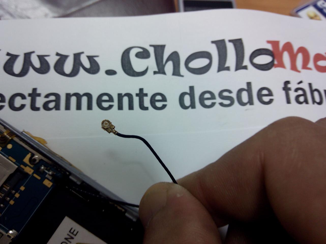

Hola, No parece un problema de configuración, más bien puede que la antena este suelta dentro.
Es como una clavija de las de tv pero en miniatura, si no está bien encajada en la placa base se estará moviendo y cuando roza el anclaje tienes cobertura y cuando se desplaza la pierdes.
La que suele soltarse es la que va en la parte inferior de la placa base, tendrías que despegar con mucho cuidado la placa base tirando de ella, va pegada con cinta de doble cara, despegar una telita metálica que cubre la clavija, después encajar bien la clavija y colocar la tela metálica de nuevo.
Antes de nada revisa la conexión fácil que es la de abajo, por si diera la casualidad que fuera esa la que está suela, con lo que se simplificaría mucho la operación.
Estoy casi seguro de que es la antena, por lo que si no te atreves a hacerlo tu mismo puede que en algún servicio técnico de cualquier barrio te lo puedan hacer ya que si es lo que yo creo no necesitan ni siquiera de piezas de repuesto.

Anoche me decidí abrir el teléfono y observé que al tocar el cable de antena en el extremo que conecta a la placa base, éste se soltó.
Quité la cinta plateada que lleva pegada la placa base al chásis en el lado derecho y también el tornillito que lleva en la parte inferior izquierda, ahora tendría que despegarse del chasis la placa base..... pués no! no había manera, de la parte de arriba (donde enchufas los auriculares)no soltaba y creo que se soltó un conector que lleva debajo. Por fín, a duras penas y ayudándome de unas pinzas logré conectar el cable de antena y volví a poner todo pero con la sospecha de que había quedado algo suelto y no sé qué, probablemente el conector que nombré antes, el cual quedó escondido debajo de la placa base en su parte inferior.
Pués después de encender el móvil y comprobar que encendía correctamente pero que no sonaba nada, ni siquiera los tonos del teclado, probé a subir y bajar volumen y no funciona, no se escucha nada, ni la música, ni los vídeos, cuando me llaman tampoco se escucha y al descolgar escucho a la otra persona que me llama y el no me escucha a mí. Para colmo el problema de la cobertura no se solucionó (sigue igual), cuando mejor cobertura tengo és cuando estoy dentro de algún edificio, en nada que salgo a la calle la pierde.
