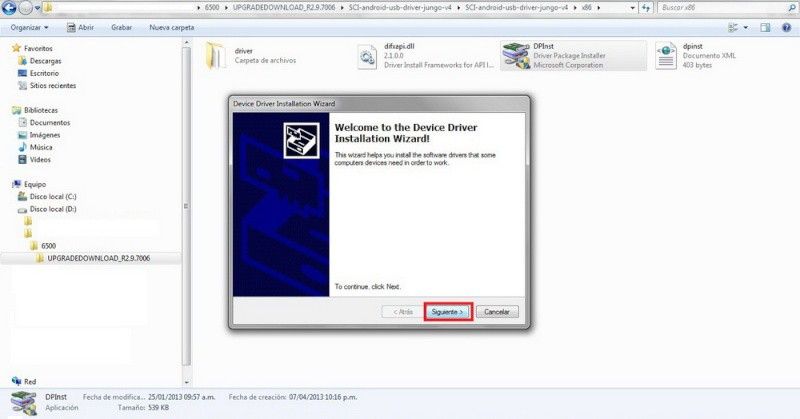

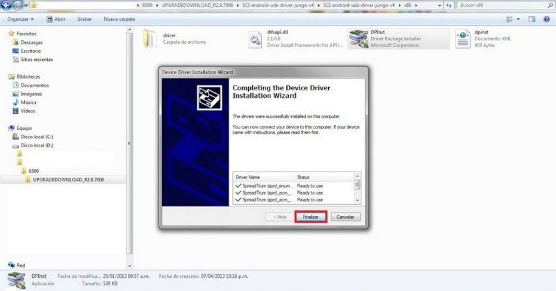

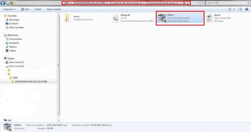

Luego van a 6500\UPGRADEDOWNLOAD_R2.9.7006\SCI-android-usb-driver-jungo-v4\SCI-android-usb-driver-jungo-v4\x86 y corren el instalador que se llama DPInst

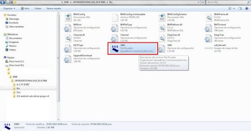

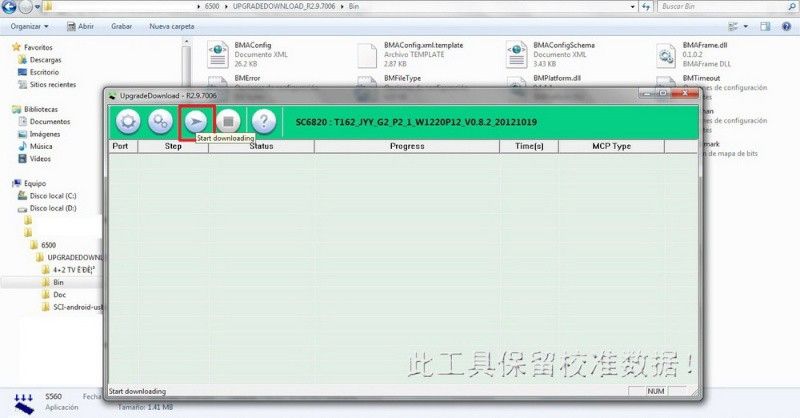

Una ves terminado, van a 6500\UPGRADEDOWNLOAD_R2.9.7006\Bin y abren el programa S560

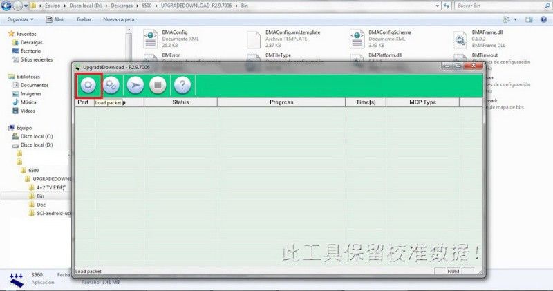

Les aparecerá una ventana con 5 botones, hacen click sobre el primer botón que parece UNA tuerca

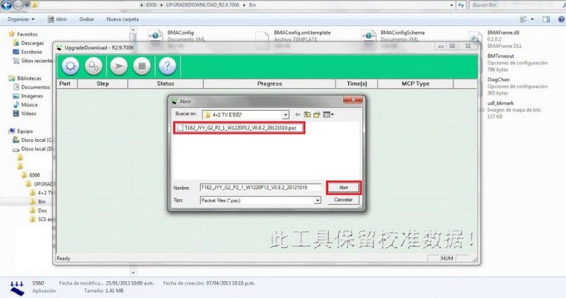

Les pedirá que escojan un archivo, van a 6500\UPGRADEDOWNLOAD_R2.9.7006\4+2 TV Ë´ÐȦ³ y les aparecerá un único archivo de nombre T162_JYY_G2_P2_1_W1220P12_V0.8.2_20121019.pac lo escogen, aceptan

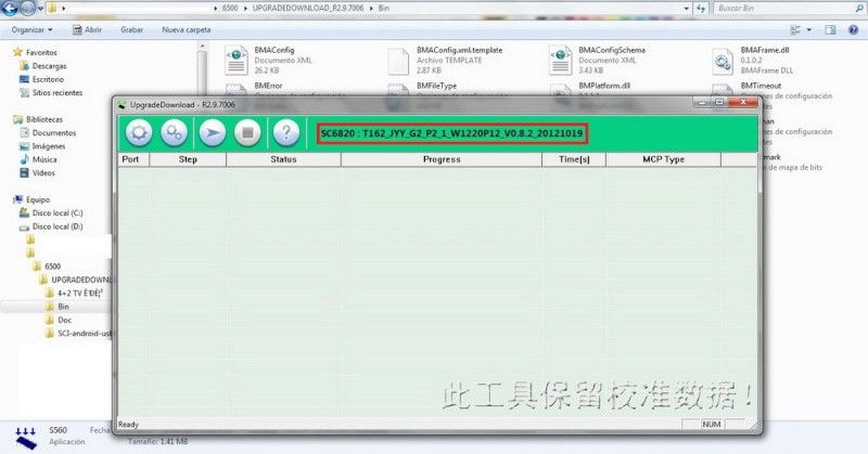

Una vez que les aparezca un texto(SC6820:T162_JYY_G2_P2_1_W1220P12_V0.8.2_20121019) al lado del botón ?
Presionan el tercer botón, que se parece a este símbolo >
luego cogen su celular, le sacan la batería y presionan el botón de " - volumen " y no lo sueltan, mientras están presionando conectan el cable USB al cel y a la PC, luego de un momento sin soltar el botón " - volumen " ponen la batería y siguen presionando hasta que la barra de progreso aparezca, sueltan el botón " - volumen " y esperan a que el proceso termine, luego presionan en el botón stop (tiene la figura de un cuadrado) y desconectan el cel del cable usb y le sacan la batería, esperan un momento y vuelven a poner su cel con la batería, lo prenden y listo.
