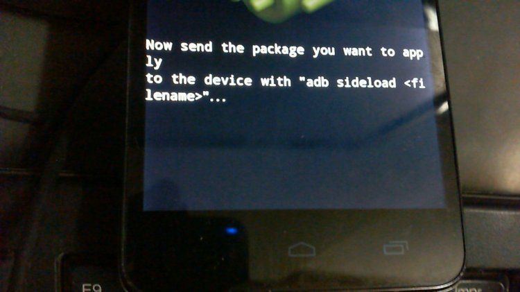

PROBLEMA AYUDA! Congelado en <adb sideload>
Ya le saco una foto de 10 y les muestro!
¿Estarían seguros de que no le llega nada? Porque llegó al 33% y de ahí no se movió, ya le corté la comunicación después de una hora así, pero está calentando y tengo miedo de quemarlo, mejor lo dejo descansar y luego sigo??[DOUBLEPOST=1407113648][/DOUBLEPOST]O, ¿Intento con mi PC con Windows 7?
No le llegó nada. Acabo de leer sobre sideload y sin cwm no va. Sinceramente no le veo ventajas, salvo que no tengas sd externa

Hazle caso al compañero. No le llego nada

Volví a respirar, los amo (sueno gay, ya lo noté), pero apagué el dispositivo y se puso a cargar (lo tenía conectado), así que ya a intentar reflashear! Muchísimas gracias :smile:[DOUBLEPOST=1407114212][/DOUBLEPOST]Y cómo lo flasheo por SP Flash Tool, porque necesito el TWRP?

Ya lo tengo descargado! Sólo necesito saber como flashearlo, ya que mi recovery está como recovery.TWRP.img y necesito convertirlo a recovery.img, sólo le cambio el nombre?

No eso, ya lo había notado que no hacía falta! Igualmente gracias![DOUBLEPOST=1407114725][/DOUBLEPOST]@Xancin o @flufy_tendo ahora... ¿Cómo le flasheo el custom recovery, a través de SP Flash Tool? Sólo le cambio el nombre a recovery.img[DOUBLEPOST=1407114791][/DOUBLEPOST]Windows 7 me lo detecta como HTC Dream, en el modo preloader, no habría problema?[DOUBLEPOST=1407131036][/DOUBLEPOST][RESUELTO] Pueden cerrar el tema!!![DOUBLEPOST=1407131066][/DOUBLEPOST]Luego subiré mi BackUp + instrucciones y créditos a uds :smile: muchísimas gracias, me salvaron del paro cardíaco ajajj
