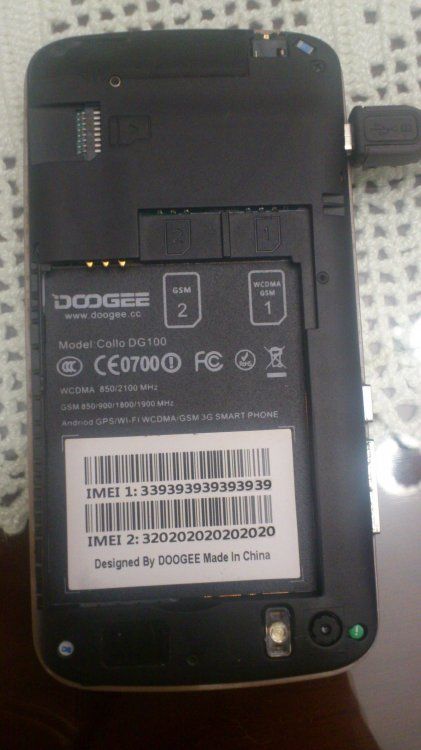

- despues de esto, aga una cosa , echele fotos a la parte de atras a la caja , y sobre todo a las pegatinas de la caja y de debajo del mobil

@hectorck garcia baraona te dejo una foto del terminal, porque el mtkdroid no me lo reconoce.

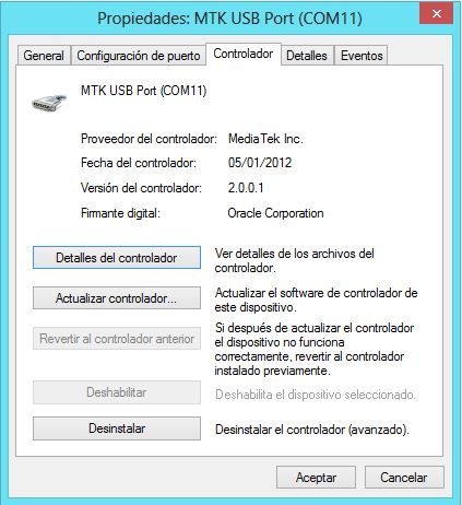

si no lo reconoce el mtkdroid es problema de drivers... despues le pongo enlace a los mio, en q sistema operativo estamos haciendo todas estas pruebas??
windows 8, 64bit, también tengo un xp 32bit en una maquina virtual y me dice las mismas cosas :blush:
si si, lo reconoce, voy a probar esos drivers, te comento, que la cosa es que esto no para de conectarse/desconectarse, antes me ponía preloader, ahora me pone esto que te dejo en la imagen.
si , lo de desconectarse es normal espere le mando un video de como instalarlo correctamente para saltar la verificacion del windows[DOUBLEPOST=1403216587][/DOUBLEPOST]
[DOUBLEPOST=1403216911][/DOUBLEPOST]@elijo_otro ahi tiene el video[DOUBLEPOST=1403216962][/DOUBLEPOST]el mtkdroid debe de salirle el modelo , no entieno pq no :(
hola, lo de los controladores firmados y eso también lo deshabilité. Aparentemente está todo bien instalado ¿será problema de la versión del mtk android que me baje?

con bateria o sin el debe de reconozerlo , y poner informacion si esto no es asi

pues nada, no lo reconoce :S ni con batería, ni sin batería, ni nada, el portatil hace el sonidillo y demás, pero el mtkdroid no lo ve
