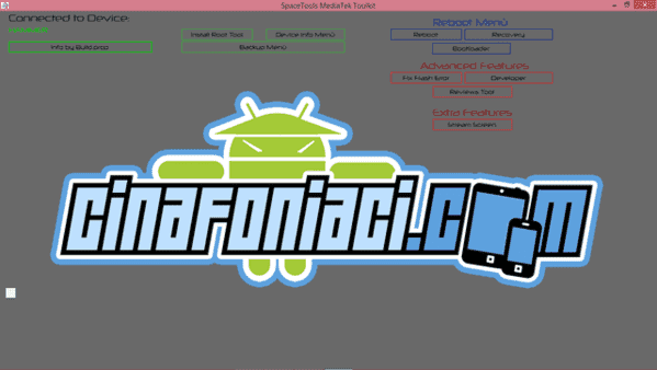

Te voy a poner un tutorial del programa MtkDroidTools para que hagas el backup de todo y luego haz también el backup de los imeis.
Para hacer el backup en el mismo programa podrás hacer root.
Y ahora este otro para hacer la copia de los imeis para cuando quieras volver a instalarlos.
How to backup and restore IMEI NVRAM
@KENSEI el mtkdroidtools ya no sirve desde el mtk6592. Ya no soporta los procesadores nuevos
