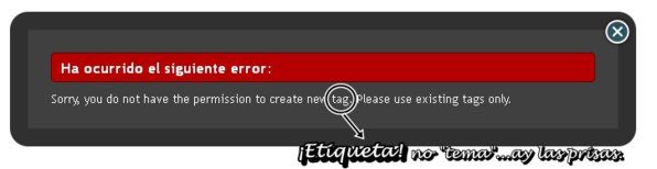

Gracias por lo que me toca, Y fe de erratas:
Los permisos no me los daba pero yo no leía la segunda linea en inglés: "you cannot create new tags" (no puedes crear nuevas etiquetas" , only existing tags... POR ESO no podia, y como no sé todavia cuales son las existentes, he puest
o nada mas LENOVO y ahora SÍ esta publicado, asi que pidele a algun administrador que borre mi comentario repetido (con
el rollazo contando mi calvario) o dime a quien pedirselo.

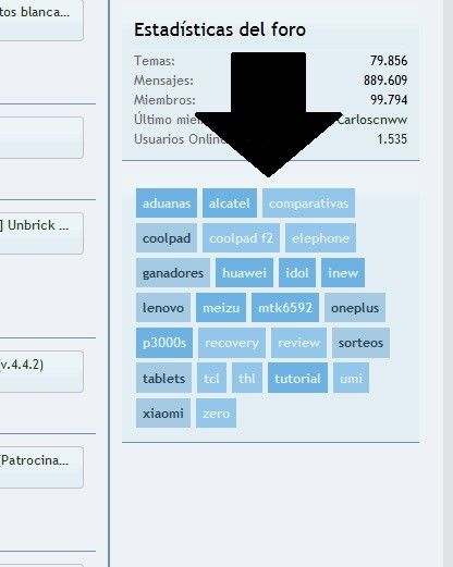

Las etiquetas las tienes a la derecha.
No te preocupes te dejo los 2 posts unos días si solucionas tu problema ya veremos que borrar:wink:

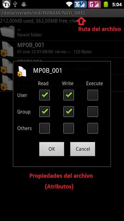

Renombrar el archivo, el programa que tu usas lo crea como imei.bak y debes dejarlo MP0B_001 solamente.
saludos y paz.
Lo tengo ya, renombrado y funcionando, pero no tuve que darle permisos, quizá porque mi ES EXPLORER ya se los concede en general, en las opciones de RO y RW (READ ONLY y READ WRITE).

Los permisos al archivo no tienen nada que ver con que el sistema tenga permisos de lectura o de escritura.
El serial no se como ponerlo ni donde mirarlo dentro de la ROM.

Ok a lo de los permisos. Yo muy bien no sé a qué afecta, sólo que es una opcion del ES Explorer para poder manejar mas y mejor los archivos, aunque...casi mejor quitarlos y no liarla.
El serial number esta dentro de AJUSTES - ACERCA DEL TELEFONO - ESTADO - Numero de serie. En mi caso es 00000000....
hola!! estoy de vuelta con este problema... la cosa es que cuando compre el telefono en diciembre me venía rooteado y sin imei... y este método fue el único que me funcionó (ya di las gracias en su momento). pues bien, ayer seguí el tutorial de @eusonlito para cambiarle la rom por la 1447 cocinada que había por el foro... seguí todos los pasos al pie de la letra (eso creo, pero logicamente algo fallo y no se que hago mal) y cuando reinicie el telefono iba genial!! hasta que me di cuenta que no podía llamar... (me pidio el pin y tenia cobertura 3g... con lo cual comprobe que habia vuelto a perder el imei). volví a aplicar este método, generando el archivo imei.bak y renombrandolo como MP0B_001, lo intercambié por el que tenía el movil... comprobe los permisos... reinicié... y ahora ya no me pide el pin ni siquiera, no me aparece el icono de la cobertura... y sigue diciendo "invalid IMEI". Ya no se que hacer, he probado de todo... he vuelto a flashear la rom... y nada me funciona.... según he leido puede ser que la solucion pase por restaurar no solo ese archivo, si no la carpeta NVRAM, que logicamente no tengo guardada... agradecería si alguien pudiera pasarmela para luego yo restaurar el archivo MP0B_001, o algun otro programa para generar el imei, por si es eso lo que falla... o cualquier otro tipo de ayuda...

una vez copiado he tenido que quitarle los permisos al fichero y volverselos a poner, con eso me ha funcionado. puede que se haga un lio con los permisos y aunque veas q estaban bien, en realidad no lo estaban. Así @rodricaama e @irenedb90 pueden probar esto que digo a ver si así les funciona.
