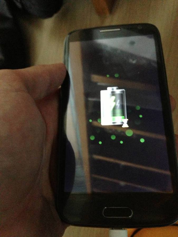

Por un momento a salido esto
Hola a todos he conseguido arreglarlo :smile: cambie la rom pero ahora tengo otros problemas ,

El caso es que las dos barerias que vienen con el movil solo se cargan hasta el 13%
Alguien sabe a que es debido esto ? Seria mejor devolver el movil ? O tiene arreglo

Como lo hayas comprado fuera de ebay paypal se lava las manos. Creo que fue el cydia substrate el que te peto el movil, porque a mi me lo reventó.
En cuanto a las baterias compra un cargador externo de baterias para salir de dudas, es muy raro que ambas tengan ese problema.
Al final era solo una de las dos baterias la que no funciona asi que me lo quedo .
