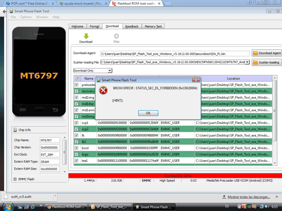

almenos lo a intentado haber donde falla
[DOUBLEPOST=1471817406][/DOUBLEPOST]

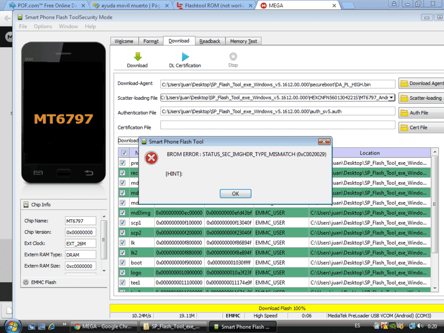

y ahora porque falla
[DOUBLEPOST=1471820174][/DOUBLEPOST]solucionado
