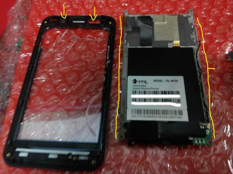

Al final me he atrevido a desmontarlo, os cuento mi procedimiento por si os sirve de ayuda para los vuestros y que no tengáis los mismos errores que yo.
Para sacar la tapa trasera he quitado todos los tornillos y con una púa entre el marco gris y la pantalla bordeando ha salido rápido.

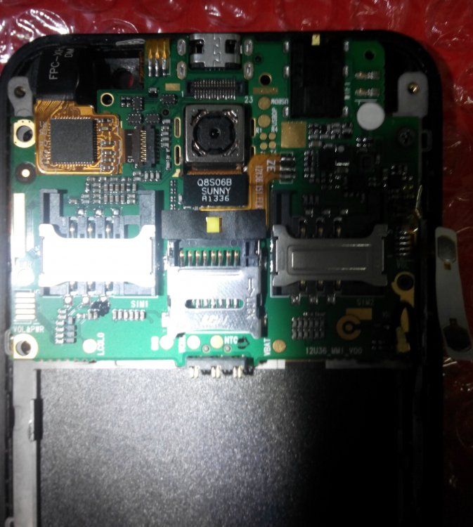

En la placa principal he quitado los dos tornillos en las esquinas superiores, despegar los botones volumen/power del marco y despues todos los conectores y flex de la parte visible (antena, cámara principal, cámara delantera y en la izquierda el conector del táctil además aplicando calor para despegar el flex de la placa).
Al separar la placa saqué la cámara delantera y me encuentro 3 conectores más:

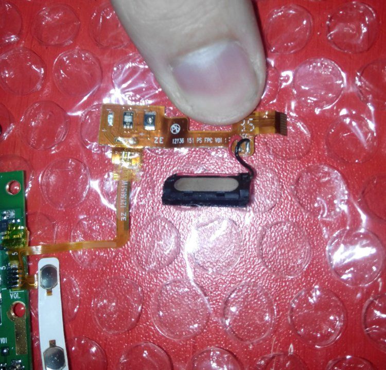

-El primero es el que se ve en esta imagen, mucho cuidado con las pestañas de los conectores flex, no llevan las pestañas en el mismo lado todos los conectores y por despiste he tirado del flex sin abrirla bien por lo que lo he rajado por un lado, ahora no me funciona el altavoz de las llamadas, por suerte las llamadas siempre las hago con auriculares o bluetooth en el coche.
-Los dos que quedan son más fáciles de retirar ya que al quitar el primero queda más hueco para trabajar. Primero en la parte izquierda el cable del LCD y después en la parte de abajo que es el que une con la placa inferior (micrófono y usb).

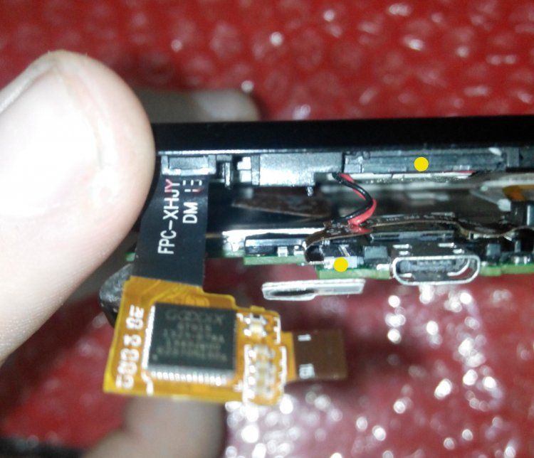

Para retirar el cristal primero hay quitar un tornillo, en la placa inferior hay dos tornillos el que esta pegado a la derecha une la placa con el lcd y el que esta debajo un poco a la derecha es el que fija con el marco del cristal, éste ultimo es el que hay que retirar.
Primero calenté con secador la zona superior donde se encuentran los huecos de sensores/cámara delantera y fui apretando por esos huecos hasta que se empezó a despegar y rajarse. Después me di cuenta que el marco metálico del LCD lleva unas pestañas que sujetan el marco del cristal, metí la púa por ahí y era más fácil ir despegando, la parte más difícil es la inferior que lleva más pegamento en los botones menu/home/back.
Ahora me toca esperar el digitalizador, lo he comprado en la web de Tecnoisla por 29€ no se si puedo poner link, si lo queréis pedirlo por privado.
