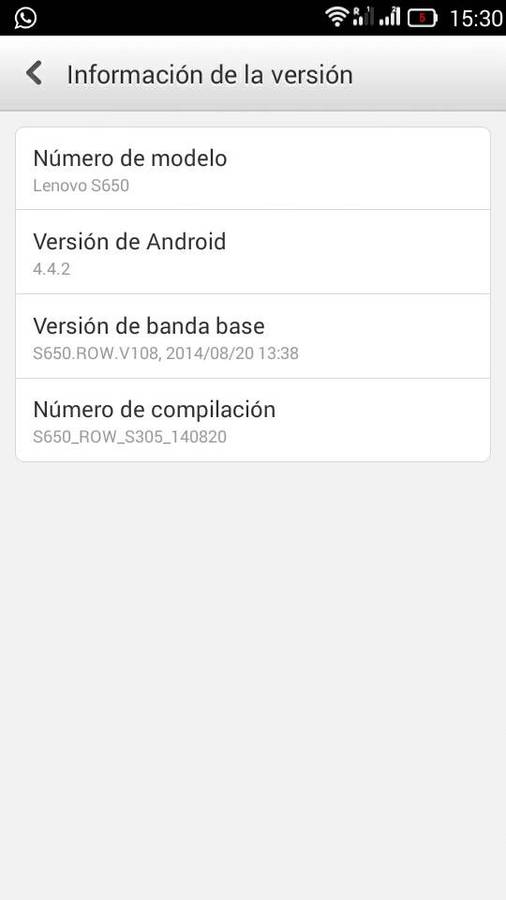

Acabo de adquirir mi segundo Lenovo S650 y tras instalarle la misma ROM que tengo en el anterior, aplicar las mismas actualizaciones y comprobar que es la misma versión
veo que la aplicación de cámara viene notablemente limitada y es que no me deja acceder a ajustes de configuración ni grabar vídeos, y si pulso el boton de girar cámara me mantiene la cámara delantera. Exactamente como si la cámara trasera no me la reconociera.
