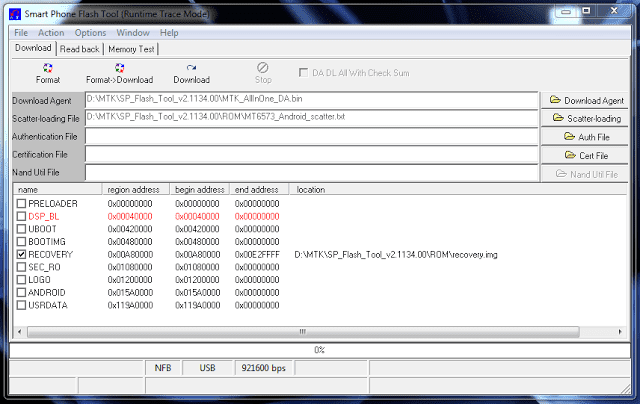

4.- Cargamos el "Recovery": En la ventana inferior pulsamos en la línea que pone "Recovery", marcando esa casilla, y en la ventana emergente seleccionamos en la ruta el archivo de recovery que nos descargamos en los preparativos. Al aceptar veremos que se ha activado en la ventana la línea de Recovery y que al lado está la dirección donde tenemos el archivo de la imagen del Recovery que cargará el Flashtools en el teléfono cuando flasheemos.
5.- Como en este caso sólo queremos flashear el recovery, desmarcaremos el resto de opciones marcadas para el flasheo. En caso de querer instalar una rom por cable, tendremos que seleccionar más opciones y buscar las rutas a las mismas.

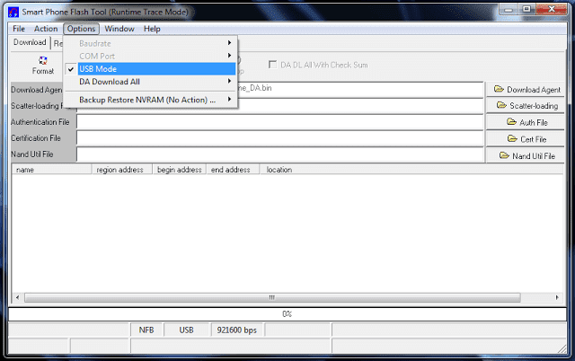

6.- Comprobaremos que en el menú Options está seleccionada la opción "USB Mode" y que "Backup Restore NVRAM" está como "No action". No sé que pasaría si no tenemos está selección así pero no quiero ser el primero que lo pruebe...
