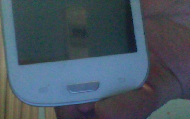

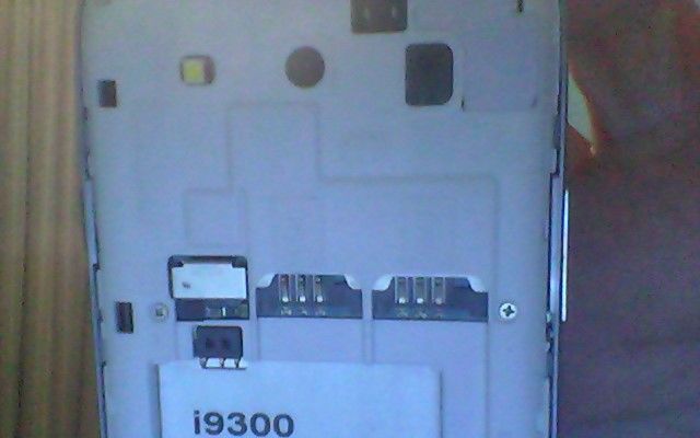

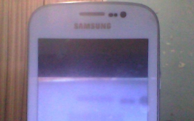

Necesito que me ayuden a saber el modelo de mi telefono para consegir mas información. Les pongo unas fotos:
Algunos puntos destacables son que tiene el logo de Samsung(pero no es), La posicion de los sensores y la camara frontal son bastante parecidos al original.
El boton de Home es todo plateado. En la parte de atras dice i9300 y tiene los chips y la SD entre la bateria y la camara.
La pantalla mide 11Cm de diagonal lo que serian entre 4.2 y 4.3 pulgadas creo. Es resistiva pero responde muy bien al tacto.
El procesador figura como mk6577.
La version de android como 4.0.4 anque creo q realmente es 2.3.5
Tiene firmware Mocordroid 2.3.5 del 2012
Al conectarlo al la pc dice spreadtrum phone
La memoria interna creo q es de 256 igual que la ram.
El launcher es como el del s3 con el diente de leon que suelta gajitos que se vuelan al hacer ondas tocando el agua.
La anomacion de inicio es un androide azul con engranajes.
Si puedo dar algun otro dato util me avisan, ahora no arranca se queda en la animacion de inicio. Pero puedo averiguar mas datos pq un amigo tiene otro igual.
